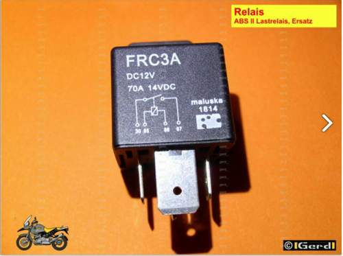

Nimm halt das unten abgebildete. Gib einfach den Text, der auf dem Relais steht bei Google ein.
Zur Sicherheit die Anschlüsse mit dem Relais aus deiner Maschine vergleichen.

Warum kaufst du dir nicht erstmal ein universelles Relais wie Jungbiker hier schon geschrieben hat und wie es auch bei powerboxer.de empfohlen wird? Kostet bei Conrad 4,64 €! Wenn es dann geht kannst du ja immer noch das von BMW für 80 Euro holen. Ist doch das einfachste und die Kosten sind minimal.

Hier sogar noch günstiger: https://www.soselectronic.de/products/fic/frc3a-dc12v-4249

Ja ok, hatte ich bereits angesehen. Was mir nicht einleuchtet: Wie kann es sein dass dieser genauso passend ist wie der von BMW der aber 20-40x teurer ist und angeblich auch Modifikationen hat? Irgendwie für mich nicht zu erklären nur weil er von BMW ist, das 2-4 fache hätte ich wohl erwartet. Das lässt erahnen daß sie doch unterschiedlich sind?!?
Ist jedenfalls erstmal bestellt, auslesen eventuell morgen......Warnrelais leihe ich mir ebenfalls heute zum tauschen von einem Kumpel
Na das ist ja nun aber nichts neues das Originalteile teilweise ein vielfaches von dem kosten was identische Teile auf dem freien Markt kosten. Außerdem sind die Relais ja nicht 100% identisch, bei denen von BMW sind die Anschlußfahnen "geschlitzt", was du bei dem universellen noch selber machen muss. Und genau wegen dieser kleinen Änderungen und geringen Stückzahlen haben die Auto- oder Motorradsteller da ein Monopol und können den Preis höher ansetzen. Das Universallrelais wird hallt hunderttausendfach benötigt, das sind die Preise deutlich geringer.
