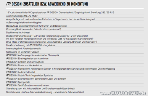

@gseum schrieb am 31. Mai 2017 um 14:02:25 Uhr:
Nicht übertragbar. Der XC90 R-Design hat kein verändertes Fahrwerk zu den anderen Varianten.
Nur bei Option Luftfahrwerk, ansonsten straffere Abstimmung siehe Bild letzte Zeile

@HeKoVS schrieb am 31. Mai 2017 um 17:16:00 Uhr:
Du musst genauer lesen. Bei der Antwort meines Post auf den direkten Vorposts ging es um die Übertragbarkeit von Erfahrungen des XC90. Und der hat KEIN verändertes Fahrwerk. 😮
@gseum schrieb am 31. Mai 2017 um 17:33:21 Uhr:
Danke für die Korrektur - ich wollte eigentlich auch nicht Dich zitieren,sondern die Vorpost. 😎
