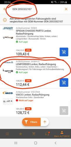

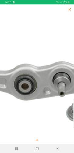

Das haben die mir jetzt geschickt .. wie sieht den der querlenker für ein airmatic aus ? Oder kann mir jemand die teile nr aufschreiben ?
Sahen denn der alte und der neue nicht gleich aus?
Eigentlich ja , aber anscheinend nicht
Das erst bild soll für ein schraubenfahrwerk sein (was ich falsch bestellt habe ) und das andere für ein luftfahrwerk. Wobei aber bei beiden steht nur für schraubenfahrwerk
Beide Bilder vom gleichen Hersteller?
Genau beide von lemförder aber trotz vergleichsnr bei mercedes und an dem teil , steht nur für schraubenfederung. War heute bei benz hab mir ein angebot geben lassen da steht auch A2053302107 als teile nr drauf.
Vergleich mal die Breite an der Stelle wo der Dämpfer befestigt wird. Und den Bohrungsdurchmesser.
Bei VW / Audi gab es auch mal eine Serie mit unterschiedlich breiten Dämpferaufnahmen der Querlenker.

Teilenr jenachdem was für ne marke du haben möchtest.. du kannst aber die lenker nach der gummi einordnen die, die eine dicke lippe haben sind für airmatic gedacht und die ohne für serienmodelle.. ich habe sie nach gefühl angezogen..
