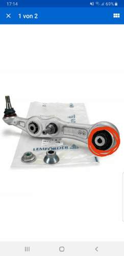

Siehe Bilder
Der Lenker kostet je nach Rabattstufe bis zu 400 Euro (glaube ich)
Austausch:
Auto auf die Bühne
Rad runter
Unterfahrschutz lösen
3 Schrauben am Federlenker lösen
Lenker entfernen
neuen Lenker einsetzen
Unterfahrschutz ran
Rad rauf
Spaß haben.

In der Tat scheint es Probleme mit den Lenkern bei MB zu geben wie damals bei VW/Audi mit der Einführung der Mehrlenkerachse. Sind vermutlich wieder Gewinnoptimierungsmaßnahmen.
Die frage ist jetzt soll ich ein orginalteil kaufen,was später wieder das problem macht oder ein ersatzteil was fast genau soviel kostet.
Original

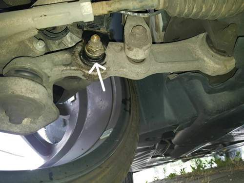

@MADMAN101 gude vllt kannst du mir weiter helfen ich hab neulich denn querlenker eingebaut nur da wo ich markiert habe hab ich die schraube einfach reingesteckt und verschraubt .. jetzt knackt es jedesmal wenn ich lenke ich vermute der nut am loch ist da zum fixieren von der schraube oder ?
Hast du die Schraube fest angezogen?
Ja aber ich habe nicht auf die nut geachtet einfach reingesteckt und fest gezogen.
Hast alles angezogen während das Fahrzeug aufgebockt war?
Genau
Das ist schlecht. Die Schrauben sollen erst angezogen werden, wenn sich das Fahrzeug in der Nullage befindet.
Sonst sind die Gummilager verspannt bzw. die Lebensdauer ist verkürzt.
Also muss ich das auto absetzen und die schrauben erneut anziehen ? Ist aber schlecht dann dranzukommen
Am besten das Auto auf eine Grube fahren oder auf eine Scherenbühne fahren. Dann kommt man von unten gut dranne
Alles klar danke euch jungs

also das problem besteht weiterhin. Alles nochmals ausgebaut und im nullage verschraubt. Das knacken jedoch kommt genau am dämpfer aufhängung Komisch .
