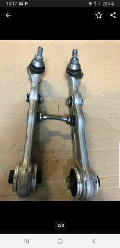

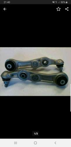

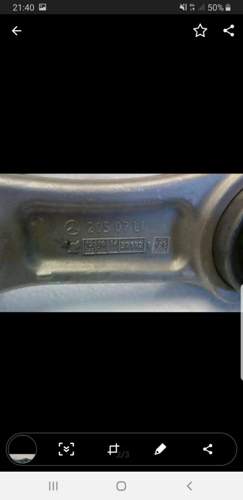

Hey ich weiß das die teilenr. 2053306201 ist aber habe jetzt welche gefunden wo 205 07 li und 205 14 re draufsteht sind die richtig ?
Es gibt links und rechts
Ja das mir klar aber 205 07 ist das die selbe wie 2053306201 ?
@Sivas90 schrieb am 21. Mai 2019 um 21:36:17 Uhr:
Federlenker
Federlenker
Ja ist es
@MADMAN101 schrieb am 21. Mai 2019 um 22:19:26 Uhr:
Ja ist es

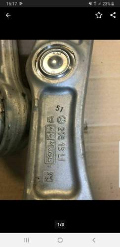

Gude madman.. das teil was ich bestellt habe ist dem verkäufer runtergefallrn und die wäre nun kaputt.. och hab jetzt noch einen gefunden da steht halt 205 13 LI drauf würde das auch passen ?
Ist das die einzige Nummer die drauf steht?
@MADMAN101 schrieb am 25. Mai 2019 um 00:17:44 Uhr:
Leider ja. Werde sehr wahrscheinlich morgen zu Mercedes fahren um dies Nachprüfung zu lassen ob dass das richtige Teil ist Punkt
Lies doch einfach den auf dem Bild sichtbaren DMC aus.... da ist bestimmt auch die Teilenummer drin...
