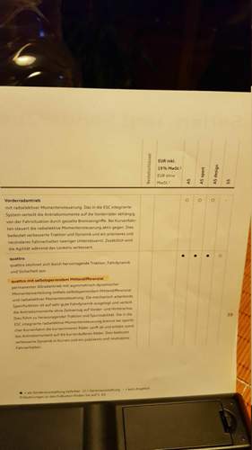

Eines noch zum Torsen: Ich meine das Kronenrad-MD haben nur die RS-Modelle (A4, A5, A6, A7), alle anderen eine Torsen Typ C. Hätte nicht mitbekommen, dass sich dies ab MJ2020 geändert hätte. Oder gibt es irgendwo eine Pressemeldung die das besagt? Wäre interessant zu wissen.
Liste ist von 2017. War aber beim B8 in Verbindung mit S- tronic und selbst bei 4 Zyl. schon so.
20200305
@NM - Fan schrieb am 5. März 2020 um 20:14:13 Uhr:
Sagt uns was?
