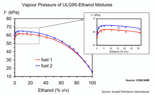

Das ist mit einer "feineren Düse", aber dem selben Nenndurchsatz kaum verwunderlich. Und dass ein kraftstoff 0% Ethanol hat ist chemisch möglich, aber nicht "unterm Strich". Denn gerade bei hochoktanigen Kraftstoffen wird ETBE eingesetzt und ETBE wird bei Bioethanol als Quelle (Addition von Bioethanol an Isobuten) natürlich auf die Bioquote im Benzinpool angerechnet. Die Aussagen "enthält kein Ethanol" ist analytisch natürlich trotzdem richtig. Kaufmännisch eben nicht, denn die unterscheiden nicht ob ein Kilo Bioethanol direkt ins Benzin geht oder erst zu ETBE umgesetzt wird um im Benzinpool zu landen.
Übrigens haste bei 10-30% erst das Maximum des Dampfdrucks einer Benzinmischung erreicht. Siehe https://ec.europa.eu/.../2010_bep525_final_report.pdf
Guck dir die Kurve an - ohne jeden Alkohol musst du etwa 40% Ethanol zugeben, damit der Alkohol einen negativen Effekt auf den Dampfdruck des Benzins hat. Bis dahin ist es eine hochgradig nicht-ideale Mischung mit einem ausgeprägten Leichtsiederazeotrop. Was eben einer der Verbrennung vorgelagerten Verdampfung entgegenkommt.
Dampfdruck Ethanol Super95
