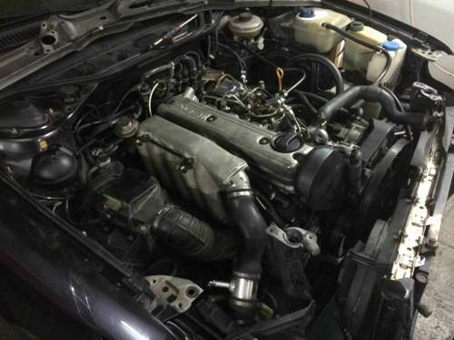

Nach der Unterstützung gestern von Kriss, hier nochmals ein Dankeschön, läuft er wie eine 1. Die ersten Runden habe ich heut schon gedreht. Der Motor ein Traum, die Kraftentfaltung schön gleichmäßig und Leistung ist da. Die werde ich aber so richtig testen wenn ich noch ein paar Einfahrrunden gedreht bin.
Der Russverhalten scheint auf den ersten Blick deutlich weniger geworden zu sein. Bei Vollast kommt ein kleines Wölkchen aber unter normalen Fahrbedingungen ist im Rückspiegel nichts zu sehen.
Eigentlich wäre ich schon Freitag fertig gewesen aber er sprang nicht an.
Steuerzeiten stimmten, Einspritzzeitpunkt stimmt und aus den Düsenleitungen kam Diesel. Haha denkst 😁 .
Wir sind alles durchgegangen , n108, dann der Absteller usw. , bis Kriss feststellte das beim orgeln nur Luft kam.
Das hätte ich allein gar nicht merken können wenn ich ihn starte.
Die Erklärung war dann schnell gefunden . Die ganzen Tage war der Rücklaufschlauch von der Hintern Düse zum Deckel der Pumpe ab. Dann war der Tank nur 1/4 voll und das Auto weil vorn hochgebockt stand schräg. Sprich ein Teil des Diesels aus der Pumpe und vor allem der komplett entleerte Kraftstofffilter waren die Ursache.
Da ist in den Tagen der komplette Diesel zurück in den Tank gewandert. So blöd kann man gar nicht denken.
Der Tag war auf jeden Fall lehrreich.
https://youtu.be/LR_BrrBRuyg
helfe ja gern wenn es sich ermöglichen lässt .... und auch jederzeit wieder :-)
war netter nachmittag mit Andreas , und danke fürs beköstigen ;-)
so ein Fehler ist selten und auch untypisch weil an der ESP und Filter ja gar direkt nicht geschraubt wurde .... aber wie man sieht sind Auswirkungen nicht unmöglich.
Filter läuft durch Rücklauf von ESP und Vorlauf Filter leer und durch das orgeln und probieren war ESP leer gesaugt. liegt aber konstruktionsbedingt am C4 Diesel, da keine Vorförderpume existiert.
Bevor mir das aufgefallen war "stand ich auch etwas ratlos rum" weil alles andere ja gecheckt und andere Dinge ausgeschlossen wurden. Aber die Kiste sprang ums verrecken nicht an .
Fehler/Ursache gefunden ... Filter und ESP unkonventionell und schnell gefüllt ... "voilà" er sprang an und lief als wär nix gewesen.
na denn bis zum nächsten mal ...
Krissi

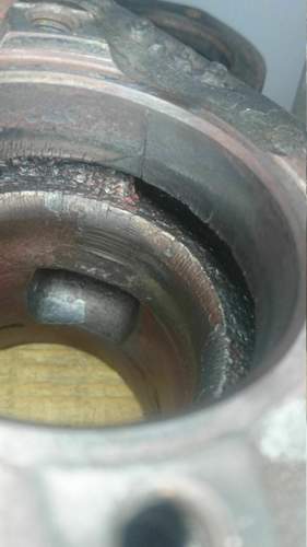

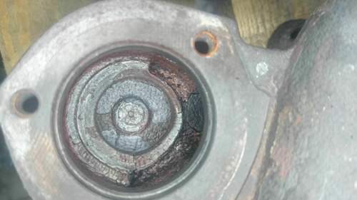

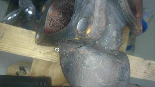

Für die es evtl interessiert .....
so sieht ein Funktions-untüchtiger K14 Turbolader aus .
Wellenspiel Radial und Axial war weniger als 1/10mm !!! aber trotzdem Totalschaden.
Zu allem Glück stellt Borg/Warner keine Ersatzteile/Reparatursets mehr für den K14/K16 her... sind wenn nur Restposten bei einzelnen Instandsetzern.
Hab schon drei Absagen in Bezug Instandsetzung bei Firmen bekommen.
muss dann wohl aus 4 Turbos selber einen ganzen basteln und dann zum wuchten wegschicken.
Sonst bleibt nur noch neu bei der Tradition für schlappe 1600 euro :-)
