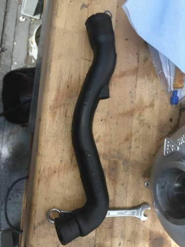

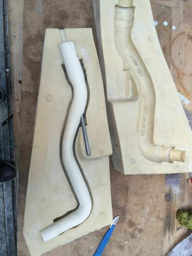

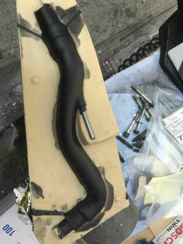

Heute hab ich eine Schlauch der Gehäuseentlüftung gegossen. Mal sehen wie er morgen aussieht wenn ich ihn entformt habe.

Ich bin fasziniert - wie machst Du das mit den Schläuchen? Bist Du Gummi-Kunststoff-Schlauch-Schlosser?

Beim Schlauchgießen hättest am Negativ gleich die Eindruckstellen der Schellen korrigieren können .... dann wäre es perfekt.
Kannst ja für Schaudin noch ein gießen :-)
Der Lader war auf der Prüfbank. Der Techniker hatte mich zuvor angerufen um mir zu sagen das der Lader Mängelfrei ist. Es sind keine Spuren an der Turbine bzw am Gehäuse zu erkennen und wenn der Sitz der Laderwelle mit Öl vollgepumpt ist hat sie auch kein Spiel. Ein separates Protokoll war aber nicht dazu, dafür war es kostenlos, sogar der Rückversand.
Ich kann ja mal fragen ob ein Protokoll erstellt wurde.
Die Form von Schlauch hätte ich sicher noch schöner machen können. Auf Arbeit wäre das besser gewesen.
Es sollte keine große Arbeit machen und seinen Zweck erfüllen.
Ansich bräuchte man eine Vacuumkammer damit der Schlauch Blasenfreier wird. Aber dafür reicht das.
Die Berufsbezeichnung nennt sich Modell-und Formenbauer, Fachrichtung Gieserreitechnik.

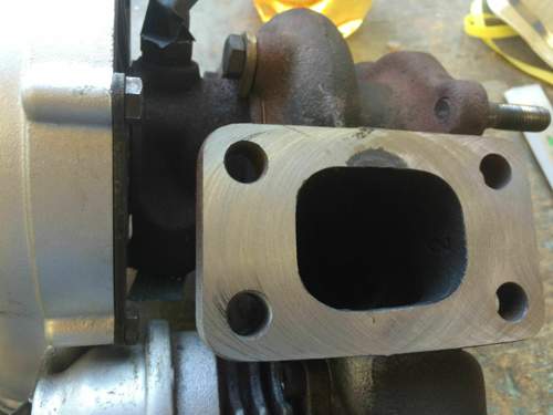

Ich hab heut noch den Flansch am Lader zum Krümmer hin überfräst. Da ist Werkseitig auch keine Dichtung verbaut. Warum auch immer. Man sieht noch recht gut das der Flansch krumm war und schon etwas Abgas durchgepfiffen ist. Ohne Dichtung auch kein Wunder.
Hab ein Set bestellt wo diese mit dabei ist.

Planfräsen sicher auf Arbeit ...oder hast zu Hause was stehen?
Ich hab am Lader nur die Verdichterkappe runtergebaut und die gesäubert sowie lackiert damit die nicht so angammelt.
Das Plan fräsen hab ich auf Arbeit gemacht.
