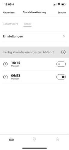

@pesbod
Ist mir auch in den letzten Tagen aufgefallen, seit es kalt geworden ist. Ist schon ein relevanter Unterschied (bei mir gut 10 km Reichweite).

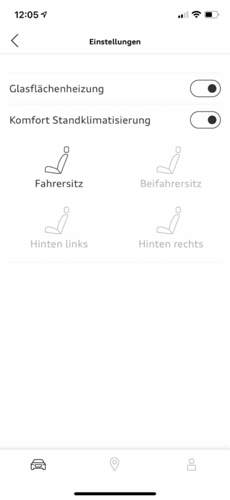

@huckup
Nicht vergessen, oben rechts auf „senden“ zu klicken.
Anbei meine Einstellung
Edit:
Den Timer über die App muss ich täglich neu aktivieren für den nächsten Tag. Im Unterschied dazu kann ich beim Ladetimer die ganze Woche (z.B. wochentags und separat Wochenende) individuell programmieren.

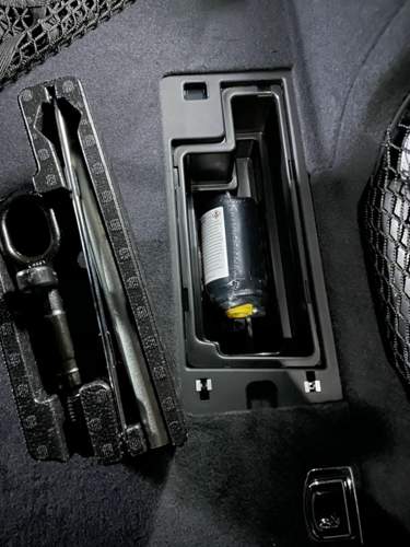

@mr_twin schrieb am 6. September 2020 um 06:50:55 Uhr:
Hallo an alle Q5 e Besitzer,
ich habe gestern meinen neuen Q5e erforscht und mich über ein Detail etwas gewundert. Im Kofferraum befindet sich ja auf der rechten Seite eine kleine abnehmbare Klappe, wo das Reifenreparaturset drin ist. Sieht diese Öffnung bei euch auch so unfertig aus? Die Dämmmung ist nicht wirklich befestigt und schlabbert rum als wenn eine Befestigung fehlt. Auf den Fotos sieht man es leider nicht so. Müsste wenn mal ein video machen.
Eigentlich ist das auch ein super Stauraum für Kleinkram, der sonst im Kofferraum stören würde.
Das ist be mir auch so. Aber das Bild zeigt nur den Kompressor, oder ist das Reifendichtmittel (Dose) dort auch untergebracht (bei mir nicht)?
Never mind, have die Dose gefunden...
Reifendichtmittel

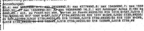

Habe das CoC Papier meines Q5 55 TFSIe gerade vor mir liegen. Die kleinste zulässige Rad-/Reifen-Kombination ist ein 235/60 R18 103V auf Felge 8,0J x 18 ET39.
--> Vielleicht könnte ja mal ein hier mitlesender 50 TFSIe Fahrer in sein CoC Papier schauen. Falls dort 17 Zoll Radgrößen aufgeführt sind, mag es daran liegen, dass Platin die 17 Zöller auf den 50 TFSIe beschränkt.
Habe vor ein paar Tagen meinen 50 TFSIe abgeholt (Firmenleasing);
Ausgeliefert auf 17" 235/65/R17 Winterrädern.
In der Hoffnung auf "Fehler" des Reifenpartners (aufgrund dieses Threads mit 18" Mindestgröße beim 55er) habe ich dort nachgefragt. Er hat mir eine Kopie des COC für meinen 50er geschickt und tatsächlich:
Für den 50 TFSI e ist die Mindestgröße lediglich 17" 235/65/R17.
COC Q5 50 TFSI e
