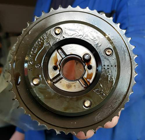

Hallo, ich wollte ebenfalls gerne einen Beitrag zu dem Thread leisten. Die Antwort auf die Frage des TE ist n e i n. Ich hatte aber vor ein paar Tagen so eine Ahnung, weil das Rasseln beim Kaltstart über die Jahre doch länger geworden ist und mir das spontan doch anders als sonst vorkam. Ich kann mich nicht mehr wirklich erinnern, wie das um 2011 herum beim Kauf des (Gebraucht)wagens war, allerdings waren es jetzt am Ende sicherlich 30 Sekunden bzw. ein paar hundert Meter Fahrt. Es leuchtete auch nie eine MKL. Ein Werkstattmeister meinte mal zu mir, dass die Steuerkette so zwischen 120.000 bis 200.000 km fällig wäre - je nach Fahrweise. Mein W204, C180K, BJ 2007 hat nun ziemlich genau 151.000 km runter - also Prüfung. Ergebnis: Die Steuerkette war nicht das Problem, da der Kettenspanner noch gute Arbeit geleistet hat und deswegen die Kette auch noch nicht übergesprungen war. Das Problem lag eher in den Nockenwellenverstellern, aber seht selbst ... Aussage des Werkstattmeisters war, dass ich vielleicht noch diesen Monat durchgehalten hätte ... Ich denke mal, dass ich Glück hatte. Fazit: Ich kann jedem nur raten, doch genauer auf das Kettenrasseln beim Kaltstart zu hören und rechtzeitig eine Prüfung durchführen zu lassen. Mich hat der Spass jetzt insgesamt 1900 Euro gekostet (freie MB-Taxiwerkstatt) die sich im Vergleich zum Motorschaden und dem Stress mehr als gelohnt haben. Der Wagen ist übrigens die ersten 4 Jahre hauptsächlich in Berlin gefahren, dann 6 Jahre viel Autobahn und die letzten 2 Jahre wieder in Berlin gefahren. Gute Fahrt!
20200312
20200312
da war es höchste Zeit für den Austausch. Bei MB selber, hätte der Spaß wahrscheinlich noch 1 Tausender mehr gekostet.

Wurde zu diesen Kosten alles getauscht (NW-Versteller, Kette, Kettenspanner ... was noch?)? Hast Du Zusatzinfors erhalten zur Anfälligkeit der Zahnräder aus diesem Baujahr?

@alfredalone: Glück gehabt, bitte nicht zu oft probieren. Aber die Kette ist die eigentliche Ursache. Durch die Längung werden die Zähne abgetragen.
Man sollte sich einfach von dem Gedanken verabschieden das eine Steuerkette wartungsfrei ist. Und ab 120-150k mit einem Wechsel rechnen. Ein Zahnriem wird ja auch bei 120k gewechselt.
