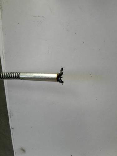

Was ist das im Bild 3 für ein Teil?

Bei meinem M271 habe ich die Kette damals natürlich auch getauscht bevor es passieren hätte können.
https://www.youtube.com/watch?v=l83YPz4U-LU
War zwar noch gut aber trotzdem, genau das hätte die Zahnräder abrassiert.
Habe noch Bilder wo ich den beim Kauf 27.500km aufgemacht habe 🙂 um vorher nachher zu machen 😉
