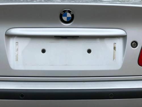

ich wollte euch mein aktuellstes Projekt mal nicht vorenthalten, ich hab da ein wenig getüftelt....
Für viele ist eine Rückfahrkamera ja nichts neues mehr und ich wollte einfach mal schaun ob man nicht mit ein bisschen Grips anstrengen nicht etwas schönes und preiswertes bauen kann. Der TÜV Mensch hat mir schonend folgendes gesagt:
Ein Ersatz einer Sofitte ist nur durch gleichartiges Material in Ordnung. Dies gilt nicht wenn die Sofitte durch eine LED Beleuchtung ersetzt wird sofern es keine LED Beleuchtung ab Werk gab. Nun, ab Werk hatte der E46 bekanntlich keine LED Kennzeichenbeleuchtung, also habe ich nach einem Weg gesucht die Worte des TÜV Prüfers so umzusetzen damit er keinen Grund zum meckern hat.
Und so habe ich die Grundplatte zu Teilenummer 66210303079 selbst ausgeschnitten und für eine China Kamera kompatibel gemacht. Die Grundplatte besteht aus 4mm starkem Aluminiumblech, schwarz lackiert und mit Klarlack versiegelt.
Ich freu mich sehr über Anregungen und Ideenaustausch

Eine tolle Arbeit. Bedenke aber, das durch Fahrtwind / Wirbel jede Menge an Staub, vorallem bei Regen die Funktion beeinträchtigen kann. Wenn sich die Oberfläche der Linse nicht leicht und schnell reinigen / abwischen lässt, würde ich eine gehärtet Plexiglasscheibe darüber kleben. So kannst du die Linse regelmäßig reinigen / abwischen.
MfG kheinz
Naja abwischen läßt sich die Linse extrem leicht^^ Danke für das Kompliment:-)
Warum so kompliziert wenns auch so einfach geht !
Wollte optisch nahe an das original rankommen, zudem wollte ich wie beim original auch die nahezu mittige Position der Kamera
Sieht aber trotzdem aus, als wäre es schief montiert.
Finde die Nachbaukameras auch besser
Ich weiß nun leider nicht was schief montiert wurde:-)
Kritik ist ja immer erwünscht ob positiv oder negativ

Ich denke das bei dir entweder ein Relais fehlt oder dies fehlerhaft arbeitet (wenn du die ganze Navi Geschichte original drin hast).
Ich meine das bei den original bmw teilen ein kleines Relais zwischen Kamera und tv Modul geschaltet werden muss, dies entfällt bei mir da ich mit dem Xtrons Navi arbeite:-)
Ich mache nachher mal Vergleichsbilder zwischen der originalen Kamera und dem Projekt, viel Unterschied wird aber nicht erkennen *g*
Da ich den Strom für die Originale Kamera auch über die Rücklichter hole und mittels konverter die Spannung denke wird auch kein Relais benötigt.
