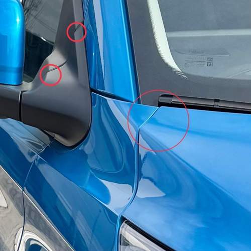

ich habe mal dieses neue Thema erstellt, um mich mit Euch über Fehler und Macken des Fahrzeugs bei der Auslieferung auszutauschen.
Mein Transit Custom Sport hat leider einige optische Unschönheiten, die lt. Händler Produktionsstand sind.
1. Ecken der Türen sind krumm, wie mit einem Hammer bearbeitet. Bei mir betrifft das die Fahrertüre und di e Schiebetür der Beifahrerseite. (Bild 1)

Ich habe diese Fehler natürlich schon schriftlich angezeigt, hinzu kommen noch nicht ganz gleiche Spaltmaße an der Frontschürze, an der Heckklappe und eine große Beule auf dem Dach.
Wie sehen Eure Autos aus. Habt Ihr auch solche Stellen? Ist das wirklich aktueller Produktionsstandard?
Interessanterweise dürfen die Händler lt. Aussage meines Verkäufers solche Sachen nicht vor der Auslieferung beheben, sondern der Kunde muss sich tatsächlich erst melden und reklamieren. War das bei Euch auch so?
Ich möchte natürlich eine gute Lösung finden und bin deshalb auf Euer Feedback gespannt.

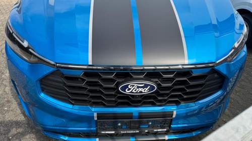

Unser Transit Sport hat leider eine schiefe Motorhaube. Hat das schon mal jemand einstellen lassen? Von passt das komischerweise. Ich verstehe nicht, wieso sowas nicht bei der Endkontrolle auffällt. Die Spiegelabdeckung passt rechts auch nicht richtig, aber damit kann ich noch leben.
Das mit der Motorhaube habe ich auch. Die steht auf der Beifahrerseite höher als auf der Fahrerseite. Hab ich bei der Abholung moniert und wird noch behoben sobald auch Ersatz für das beschädigte Sport Dekor da ist. Das wird leider ewig nicht geliefert. Zur Korrektur der Haube muss wohl aber die ganze Motorhaube erst einmal demontiert werden.
