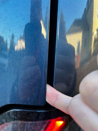

ich habe mal dieses neue Thema erstellt, um mich mit Euch über Fehler und Macken des Fahrzeugs bei der Auslieferung auszutauschen.
Mein Transit Custom Sport hat leider einige optische Unschönheiten, die lt. Händler Produktionsstand sind.
1. Ecken der Türen sind krumm, wie mit einem Hammer bearbeitet. Bei mir betrifft das die Fahrertüre und di e Schiebetür der Beifahrerseite. (Bild 1)
2. Beide Abdeckungen der Schiebetürleisten habe an der Unterseite hinten Lacknasen oder es wurde über irgendwas drüberlackiert. (Bild 2)
3. Die Türkante der Schiebetüre hat ebenfalls unten solche Lacknasen. (Bild 3)
4. Beide Radläufe hinten haben irgendwelche Materialien unterm Lack, eventuell Kleber oder Dichtmasse, was auch immer. (Bild 4)
Ich habe diese Fehler natürlich schon schriftlich angezeigt, hinzu kommen noch nicht ganz gleiche Spaltmaße an der Frontschürze, an der Heckklappe und eine große Beule auf dem Dach.
Wie sehen Eure Autos aus. Habt Ihr auch solche Stellen? Ist das wirklich aktueller Produktionsstandard?
Interessanterweise dürfen die Händler lt. Aussage meines Verkäufers solche Sachen nicht vor der Auslieferung beheben, sondern der Kunde muss sich tatsächlich erst melden und reklamieren. War das bei Euch auch so?
Ich möchte natürlich eine gute Lösung finden und bin deshalb auf Euer Feedback gespannt.
Gruß Arndt

wie verhält es sich eigentlich mit der "Nachmeldung" von Mängeln? Mir ist leider erst heute (2 Monate nach Abholung) aufgefallen, wie stark die Spaltmaße bei der Heckklappe variieren. Bekomme ich das noch reklamiert oder wird sich Ford da quer stellen?
Spaltmaße verändern sich ja in der Regel nicht, sollte kein Problem sein, ist ja nicht wie bei einem Kratzer bei dem man diskutieren kann ob der vorher schon da war. Das zu korrigieren sollte dein Händler eigentlich nicht verweigern.
@C.Bahner schrieb am 4. April 2025 um 07:30:11 Uhr:
Hallo zusammen,wie verhält es sich eigentlich mit der "Nachmeldung" von Mängeln? Mir ist leider erst heute (2 Monate nach Abholung) aufgefallen, wie stark die Spaltmaße bei der Heckklappe variieren. Bekomme ich das noch reklamiert oder wird sich Ford da quer stellen?
Klappert was? Zieht es rein oder ist undicht oder ist es rein der unterschiedliche Abstand (Spaltmaß)?
- Wenn nicht, lass erstmal die FInger davon, kann man beim Nächsten Service immer noch machen.
Falls doch so tragisch:
- Wie liegt die Heckklappe an den Rückleuchten an?
- Wie liegt die HK an der SToßstangenkante an (vertikale Kante), passt das oder auf einer Seite bündig auf der anderen stehts raus?
-- Beide Seiten gleich und in einer Ebene oder "steht" die Heckklappe auf einer Seite heraus?
- Ist der Abstand von oben bis unten gleich oder variiert der? (auf beiden Seiten)
-- Wenn die HK offen ist, sind diese Anschlagpuffer / Begrenzer sichtbar, leicht schräg unterhalb vom Licht, diese sollte man nach meiner Information einstellen können (Falls hier das Problem liegt, also die Klappe zu weit raussteht, aber vorsicht, zu weit drin ist gleich und dann streift es vielelicht wo beim zumachen)
