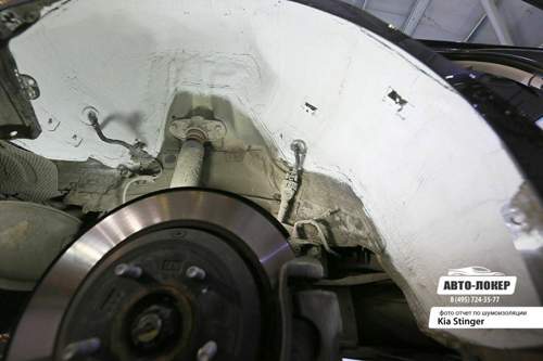

Habe mal ein Bilderbericht einer Firma die sich auf Dämmung spezialisiert gesehen: die bekleben zu erst die Metallfläche in den Radkästen mit Alubutyl und dann bestreichen es mit flüssiger Polymerpaste - um alles wasserresistent zu halten (dieser Schritt minimiert Vibrationen). Danach werden die Plastikradkästen mit neoprenähnlichem Stoff beklebt.

Genau so, habe ich auch gemacht...
Mit dem Material

Plane jedoch eine komplette Schallisolierung durchzuführen (habe jemanden gefunden, der sich mit Innenraum Ausbau/Einbau auskennt), denn nur die bringt auch wirklich was gegen Straßengeräusch. Nur Türen, oder nur Kofferraum (wie bei mir), merkst kaum was. Material schon eingekauft, ist auch keine einfache Geschichte - um was zu erreichen, muss man verschiedene Materialien (mit verschiedenen Eigenschaften und Zwecke) sozusagen stapeln, nur Alubutyl bringt nix. Am besten schaut man sich ein paar russische Guides auf youtube (mit Untertiteln wenns geht klar), von den Firmen wie StP, oder comfort mat. Die in Russland sind Profis in diesem Gebiet, sehr viel know-how kommt von dortn. Oder schau auch hier mal rein:
www.auto-loker.ru/noisebuster/ceed/
Ist sogar am Ceed gezeigt wie und was gemacht wird, google translater macht es einfach zu verstehen. Ich werd so ähnlich versuchen zu machen. Man sollte sich aber im klaren sein, ein wahres Wunder wirds nicht sein - S Klasse Maybach o.ä. Niveau erreicht man nicht (allein schon wegen fehlendem Akustikdoppelglas). Aber man macht die Isolation trotzdem sicher eine Klasse besser und das ist schon sehr gut.
