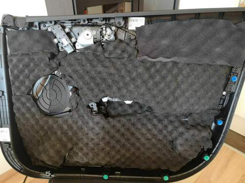

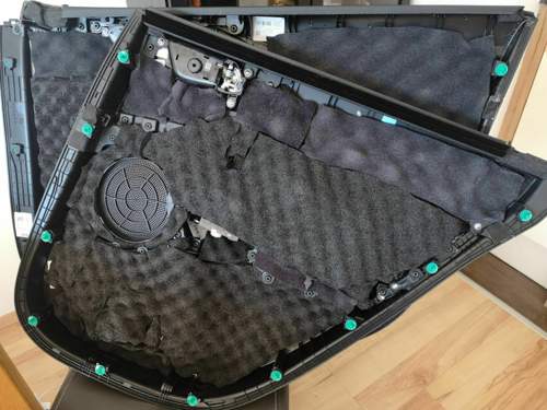

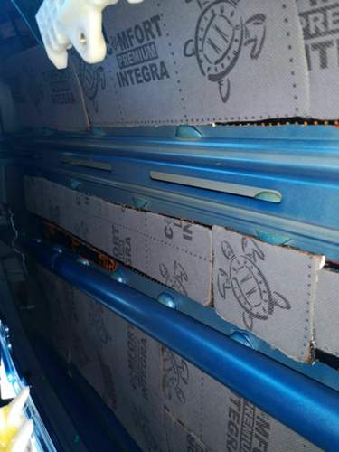

Ja, Türen sind seit ein paar Wochen (in Eigenregie) gedämmt. Auf das Metall in der Tür vibrationsreduzierende Alubutylfolie, zweite Schicht sound-isolation (beides von der Firma comfort mat). Auf die Türverkleidung piramidenförmiger Schaumstoff 20mm (Gladen). Alle 4 Türen ca 2 Tage Arbeit - aber nur weil ich das zum ersten Mal machte. Normal eher 1 Tag, ganz gemütlich.
Wollte es eigentlich zusammen mit dem Boden machen, aber ein Bekannter (mit dem praktischen Fähigkeiten dazu) hatte keine Zeit... Naja i-wann später dann.
Vom Effekt: Musik klingt um vielfaches satter, Null Vibrationen von den Türen auch bei brutalem Bass - allein deswegen lohnt sich das schon (mit JBL Anlage). Reduktion von Außengeräuschen? Kann echt nicht genau sagen, ein wenig schon, aber nichts weltbewegendes - da durch die einfach verglasten Fenster viel von der Geräuschkulisse übertragen wird. Doppeltverglasung gibts leider für den Ceed nicht. Der größte Effekt wegen Abrollgeräuschen würde vom Boden kommen.

Video ist zwar auf russisch, aber evtl kann Youtube die Untertitel generieren. Ich hab nur bei mir die zweite (innere) Türverkleidung nicht komplett abnehmen können. Glas zwar hoch und alles sonst gemacht, aber in der Tür am Schloss ist eine Befestigung die ich, mangels direkter Einsicht auf das Teil, nicht los machen konnte (im Video leider auch nicht zu sehen). Diese Verkleidung war also nur auf einer Seite Lose und ich arbeitete durch den entstandenen Spalt. Etwas umständlich und nimmt mehr Zeit, aber es geht. Nur muss man sehr vorsichtig sein.

ca 10 St. 0,5m x 0,35m je Stück (ich habe aber auch die erste Türverkleidung teilweise damit behandelt, da wo es nötig war), ca 9-10 von der schallisolierenden 2ten Schicht dazu.
Und ich würde euch stark empfehlen Plastik Befestigungsclips im Voraus zu kaufen, es werden sicher welche kaputt gehen, bzw. halten manche nicht mehr richtig - wenn einmal ausgebaut.

Hab die bei ebay besorgt. Door clips hyundai in grün, die Teilenummer weiß ich leider nicht mehr. Paar an der Tür sind blau und etwas längere Form, die fand ich nur in so nem Sortiment. Da kann vlt der freundliche helfen.
Also ich hatte alle Türverkleidungen zwecks Ambientebeleuchtungseinbau auch schon ab und außer den 3 Schrauben in den vorderen und 2 in den hinteren Türen ist alles einmal außenrum geklist. Die Tüdreiecke müssen natürlich vorher auch ab, sonst kann man die Türtafel nicht nach oben rausheben.
Die Clipse bekommst du mit einem entsprechenden Plastikwerkzeug ohne große Probleme ab, und sobald 3-4 Clips ab sind kannst du mit der Hand dahinter fahren und die Türtafel per Hand lösen.

Ja die erste Verkleidung ist unproblematisch, die zweite wo die ganze Technik vom Fenster, Fensterheber und Schloss hängt - ist schon etwas heikel. Aber hier geht's auch mit Erfahrung. Im Video oben ist eh fast alles gezeigt.

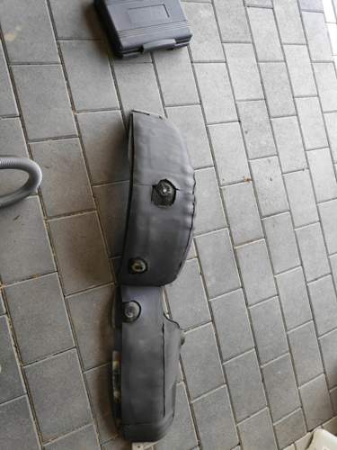

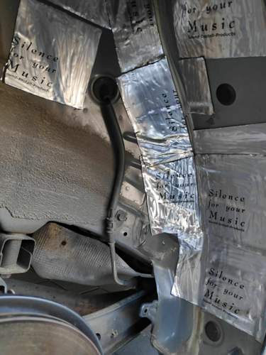

Hab heute meine hinteren Radhäuser gedämmt.
Aufs blanke Blech habe ich Alubutyl geklebt. Nicht vollflächig, das Blech da ist eh ziemlich steif und schwingt kaum.
Die originale Dämmkissen der Radhausschalen habe ich entfernt und durch 9mm Armaflex XG ersetzt.
Fahrgeräusche wurden nicht großartig leiser, aber ich bilde mir ein dass Schlaglöcher minimal satter wirken.
dB Messung per App hat keine Änderung ergeben, vorher wie nachher ca. 72-74dB auf Schulterhöhe Fahrer bei 130kmh. Ob das jetzt richtig gemessen ist oder nicht ist mir egal, mir gehts nur um die Differenz.
Vorne hab ich erstmal nicht gemacht, hatte die Radhausschale mal ab, viel kann man da nicht machen.

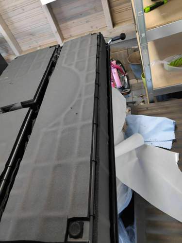

Im Anschluss habe ich den Ladeboden des Kofferraums mit Armaflex gedämmt.
Messwert wieder um die 73dB bei 130kmh aber die Frequenz ändert sich und es wird aus dem Kofferraum etwas ruhiger.
Schon mehr minimal angenehmer aber auf der AB noch viel zu laut.
