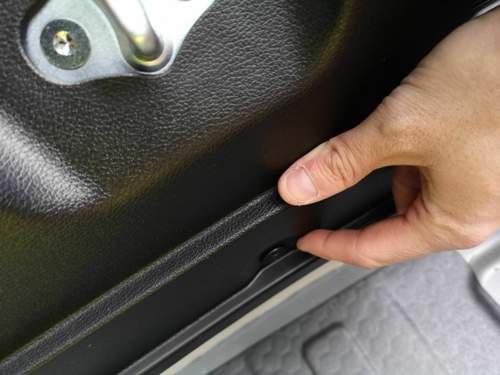

Da ich anscheinend doch nicht der einzige bin der das Problem hat, bzw. hatte greife ich das Thema hier nochmal auf um dem ein oder anderem evtl. Ruhe und damit mehr Fahrfreude zu verschaffen.
Bei einigen hilft es anscheinend die Gummianschläge etwas rauszudrehen, war bei mir leider nicht der Fall, daher bin ich auf die Suche gegangen.
Das Knarzen kam bei mir vom Dachhimmel ganz hinten, bei Druck auf den Himmel am äusseren Karosserieclip.
Lösen lässt es sich ganz leicht, einfach den Clip mit einem Lösehebel rausziehen, Moosgummi zwischen Himmel und Blechaufnahme und schon ist Ruhe.

Zum klappern. Ich hatte das auch nach ein paar Wochen nach der Übergabe. Bei mir hat es geholfen einfach diese Pünüpel an der Heckklappe ein Stück rauszudrehen. Haben sich seit dem auch nicht mehr selbst reingedreht und seit dem ist auch Ruhe. Komisch das es bei euch immer noch klappert. 😕
Swiffer.... i schmeiß mich weg :-)
Hallo zusammen! Ich hatte bei meinem normalen Ceed GT MJ 2020 ebenfalls ein Klappern im Heck und dachte zuerst, dass es aus dem Dachhimmel beim Übergang zur Heckklappe kommt. Nach Rücksprache mit meinem Händler, wurde mir empfohlen, die Dämpfer der Kofferraumklappe ein wenig raus zu drehen. Und siehe da: um eine Stufe rausgedreht und schon ist das Klappern weg! 🙂
Habe auch das klappern und wollte mich mal erkundigen und es ebenfalls mit Filz unterlegen aber wenn es reicht die gumminöppel raus zu drehen ( wahrscheinlich oben li+re) würde ich das gerne probieren, was heißt um eine Stufe kannst da mal ein Bild von machen ? Habe gesehen je nachdem wie weit man es raus dreht sind da schriemen zu sehen aber wie weit ist zu weit oder zu wenig wäre cool wenn mal ein Bild dazu zeigen könntest
Einfach eine halbe Umdrehung rausdrehen und schauen ob es weg ist, wenn nicht noch ein bisschen. Bei manchen drehte es sich wieder zurück, bei mir hält es seit 6 Monaten. Fummel da auch nicht mehr rum.
Ich muss sagen das es geholfen hat an den noppen zu drehen und schon ist das klappern weg. Zwar steht sie schon geschrieben der Kofferraum etwas mehr unter Spannung ( sieht man beim aufmachen ) aber lieber das als das klapper Konzert von hinten

Ich konnte es nicht glauben, habe aber 2mm zugeschnitten Schaumstoff unter die seitlichen angeschraubten Halter gelegt und es ist himmlische Ruhe...
