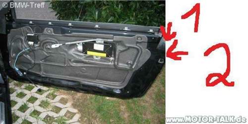

Moin ,
so habe nun eine kleine Problemlösung bei schwergängigem öffnen von Fahrer / Beifahrertür beim E46 Coupe !
und zwar ist auf beiden seiten ein gummistöpsel den ihr entfernen müsst, dahinter verbirgt sich eine schraube ( 5er imbus ) diese muss gelockert werden, 1-2 umdrehungen reichen !!! Anschließend den Türgriff ca 3cm ziehen und die Schraube wieder anziehen . Vorsicht nicht zu fest anziehen !!! Das sollte es schon gewesen sein, die Tür müsste wieder wie Butter zu öffnen sein , falls dies nicht der Fall sein sollte, einmal beobachten ob sich die Schraube beim Lösen und Ziehen des Türgriffes bewegt / Position verändert ? falls nicht einmal ein bisschen ölen.
Zum verständnis :
Mit dieser Schraube wird eingestellt ab welcher Position des Türgriffes das Türschloss betätigt wird. Nach einigen Jahren verrutscht diese schraube und der Hebelweg des Türgriffes kommt an seine endposition bevor das Türschloss "angesprochen" wurde . deshalb muss dies neu eingestellt werden bzw der Hebelweg wieder verkürzt werden.
Ich habe bei mir gleich 2 neue Schrauben + Muttern verbaut damit diese nicht wieder verrutschen. Die Türen öffnen wieder sowas von gut, dass ich es bereue nicht früher gemacht zu haben .

nicht ganz richtig , von innen bekommt man die Tür immer auf ! da dies über einen anderen Bauntenzug geht.
so hier mal ein Bild , habe leider keins gefunden wo der Nippel exakt drauf ist .
Nr. 1 ist die große gummiabdeckung ca. 5cm unter dieser ist ein Daumen großer Gumminippel diesen entfernen und du siehst eine Imbusschraube mit einem Längslochgestänge ^^
Showimage
Hier habs ein video wie es man macht(Wie man Türgriffejustiert) http://www.youtube.com/watch?v=1hT9E-BQOJk .Mfg

Wie ist der Vorgang denn jetzt genau:
a) Schraube lösen, Griff hochziehn, oben halten und in dieser Stellung die Schraube anziehen
oder
b) Schraube lösen, Griff hochziehen und wieder loslassen und Schraube anziehen?
hab b) gewählt
am besten bei gehaltenem Türgriff wieder anziehen. halt einfach beobachten wie sich die Schraube im Langloch verändert sie muss ca. mittig vom Langloch sitzen !!! Vor dem einstellen sitzt sich mit sicherheit ganz rechts bzw näher zum Türgriff ,...
