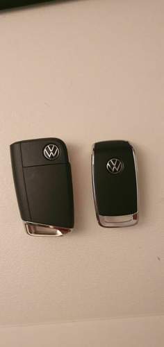

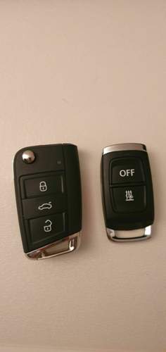

Ich besitze zwar einen Touran mit Standheizung, dieser ist allerdings auf dem neuesten MQB gebaut.
Zu deinen Fragen, die FFB hat sich zumindest ggü. Golf VII verändert. Foto anbei. Ich denke die Schlüssel sind dieselben wie beim Golf VIII. Auch das neue Logo ziert die Schlüssel. Mein Schlüssel ist funktioniert mit keyless go.
