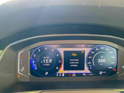

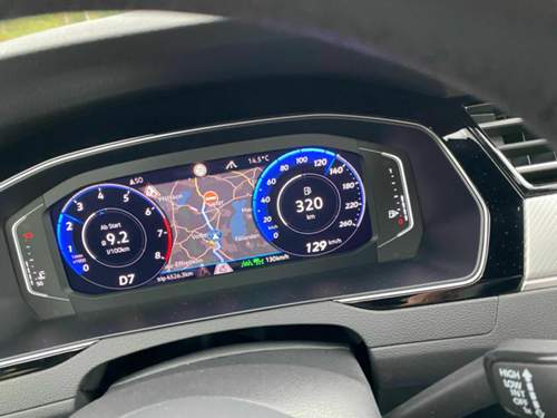

Hallo zusammen aus der Schweiz. Habe nach dem Update auf 0278 das Gefühl das meine Assistenzsysteme sich Autonom benehmen. Travelassist und AAC. Zum Beispiel schaltet sich dieser ein und aus ohne eine meldung auf dem Cockpit Display einmal so und einmal anders. Hier ein paar Bilder dazu. Kennt jemand dieses Problem?
