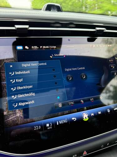

@jetflyer diese drei Modi gibt es offenbar nicht mehr, aber dafür eben generell die DigitalVent. Ich empfinde die Lüftung als sehr angenehm und es ist das erste Auto, in dem meine Frau nicht als erstes die Luftausströmer verstellt, weil es sie irgendwo zieht. Ich habe immer auf Abgewandt gestellt.

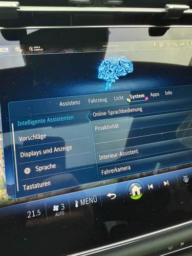

@www.wastl der Interieur Assistent ist hier zu finden. Die DBE macht aber trotzdem keine Geräusche bei mir.

Danke für die Info, Einstellung "abgewandt" klingt spannend, saugt der Heinzelmann dann statt zu blasen? 🙂
@e220stein schrieb am 18. April 2025 um 08:37:04 Uhr:
Aber wenn man da einen nimmt ist es doch nicht mehr „Auto“?
Ja hatte ich zwischenzeitlich dann doch gefunden, siehe oben. Bei mir bei allen bisherigen DBE zu hören. Da sollen ja auch so Laser sein, keine Ahnung wie die funktionieren, vielleicht kommt’s daher?
@www.wastl das ist LIDAR, was auch mittlerweile in jedem bessern Handy drin ist, um ein 3D Abbild zu erstellen. Das sollte solche Geräusche nicht machen, eventuell ein kleiner Lüfter de immer mal anläuft. Ich habe eigentlich sehr gute Ohren, höre abe wirklich nichts.

Doch, wenn du die verschiedenen Modi wählst, z.B. Angewandt, ist Auto trotzdem noch an. Auto bezieht sich auf Temperatur und Lügterstärke und die Programme bestimmen die Luftausströmung. Aber eben alles automatisch.
OK hab ich jetzt auch mal getestet...macht keinen Unterschied auf 3 & Auto dreht der Lüfter immer noch gleich laut und die Drehzahl bleibt immer gleich, egal ob das KFZ innen bereits warm ist, oder nicht.
Es hilft nur dann auf 1 zu stellen, dann ists zwar leise aber auch in dem Modus bleibt es dann permanent in der niedrigen Lüfterdrehzahl, egal ob es dann bspw. zu warm ist (und die Klima hochdrehen müsste).
Insgesamt schon nervig und frustrierend.
Ich vermute es liegt an dem LIDAR, wenn der so funktioniert wie bei den Staunsauger-Robotern, das hört sich eben genau so an, wie ständig rotierende Spiegel:

Das Ganze wird übrigens lauter je länger man fährt, und man hört es nur vom Fahrersitz in einer speziellen Position, leider ist es genau die Position, die ich während des Fahrens habe. Und wenn man das Geräusch einmal gehört hat, hört man es dauernd, das macht mir regelrecht Kopfschmerzen.
@www.wastl schrieb am 18. April 2025 um 11:14:51 Uhr:
Ich vermute es liegt an dem LIDAR, wenn der so funktioniert wie bei den Staunsauger-Robotern, das hört sich eben genau so an, wie ständig rotierende Spiegel:https://de.navvis.com/blog/what-is-lidar-how-does-it-workDie älteste Methode ist ein Spiegel. Während der Laser Hunderttausende von Pulsen pro Sekunde abfeuert, dreht sich der Spiegel in zwei Achsen, um die Laser zu lenken, die dann die Umgebung abdecken.Das Ganze wird übrigens lauter je länger man fährt, und man hört es nur vom Fahrersitz in einer speziellen Position, leider ist es genau die Position, die ich während des Fahrens habe. Und wenn man das Geräusch einmal gehört hat, hört man es dauernd, das macht mir regelrecht Kopfschmerzen.
Sehr gute Erklärung, dann wird es das sein. Ich höre aber auch nichts, wenn ich das Ohr direkt an die DBE halte. Das ist komisch. Aber wenn es wirklich die rotierenden Spiegel sind, dann ist das ein mechanisches Thema, was man vermutlich nicht lösen wird. Allerdings ist es komisch, dass es nicht bei allen Fahrzeugen zu hören ist… oder es ist eben eine Frequenz, auf die manche ansprechen und manche nicht.

Also ich gebe zu, es ist alles etwas verwirrend. Man kann definitiv die Lüfterstärke manuell ändern und der Rest bleibt automatisch. Wenn man aber zweimal hintereinander auf Auto drückt, und zwar im Lüfterstufenmenue, dann schaltet es auf 3, aber die Drehzahl ändert sich. Nur die Anzeige bleibt auf 3. Eben nochmal versucht. Am Anfang bläst er stärker, ist die Temperatur erreicht, langsamer. Aber ja, du hast recht: was es nicht mehr gibt ist dieses super starke Blasen am Anfang, wenn es sehr warm ist. Das ist jetzt etwas verträglicher, mit dem Nachteil, dass es etwas länger dauert. Dafür gibt es aber auch die Vorklimatisierung, die automatisch anspringt, spätestens wenn man das Auto öffnet. Da kommt dann schon kalte Luft rein.
