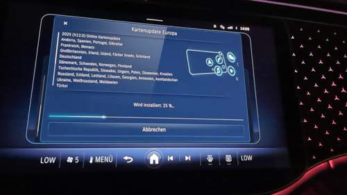

Hallo @all, es gab hier im Forum zutreffende Hinweise darauf, dass für das Navi eine neue Version 12.0 zur Verfügung steht - ich habe diesen Thread jetzt eröffnet, weil ich es für ausgesprochen unglücklich halte, wenn diese Information an anders lautende Threads drangehängt wird und damit (in meinen Augen) verloren geht.
Die Dateien umfassen insgesamt 61,2 GB. Was aus meiner Erfahrung vom ehemaligen W213 noch wichtig ist und auch wohl immer noch gilt:
--> eigentlich überflüssig zu erwähnen, aber trotzdem: der Stick muss ausreichend groß sein um alle neuen Daten aufzunehmen - ich habe keinerlei Erfahrungen damit, wenn nur teilweise neue Daten überspielt werden, ob und wann dann die restlichen Daten OTA übertragen werden.
--> nach meiner Erfahrung macht es Sinn, dafür einen extra Stick vorzuhalten, der dann vor erster Nutzung 1.) in NTFS und 2.) komplett (also nicht als Schnell-Formatierung !) neu formatiert wird.
--> er muss dann, bevor erneut neue Dateien draufgespielt werden, KOMPLETT leer sein, das heißt: ALLE alten Dateien müssen vorher gelöscht werden (worauf aber der aktuelle Download-Manager auch ausdrücklich hinweist) - eine neue Formatierung war bei mir zum Glück bisher nicht erforderlich.
--> wenn dann nach erfolgreicher Speicherung auf dem USB-Stick (die bei mir ca. 90 Minuten in Anspruch nahm) die Daten im Auto ins MBUX übertragen werden, ist im Gegensatz zum alten Comand, das MBUX während dieser Zeit "tot" !

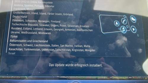

--> der von mir oben genannte direkte Link hat zwar am selben Tag funktioniert, ging aber (wie bei @Aeroranx auch) an nächsten Tag nicht mehr .... bleibt also nur der ebenfalls oben beschriebene "Weg über die Dörfer"
--> die Übernahme der >60 GB ins MBUX hat knapp 1 Stunde gedauert
--> nach Übernahme der Daten hat es eine Nacht gedauert, bis mein aktueller Kartenstand (2025 V12.0) nach Anmeldung auch in mercedes-benz.de angezeigt wurde

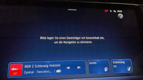

Ich habe es nun mehrmals probiert, mit einem USB A Stick mit einem Adapter auf USB C, aber leider wird beim einstecken im Auto nichts erkannt und man kann nichts manuell starten. Ich habe im exFAT Format formatiert, da NTFS nicht erkannt wurde vom Computer und sich daher die Karte nicht darauf laden lies. Hat vielleicht noch jemand das Problem?
Ich hoffe es liegt einfach an dem Adapter und habe nun einen schnellen USB C Stick gekauft und probiere es morgen, ob es damit funktioniert.
Oder dauert die Initialisierung der Kartendaten länger als 5min? Muss das Auto dabei aus, auf Zündung oder an sein, oder egal?
welchen USB Anschluss hast Du benutzt? Vorne links unter der Schiebeklappe? Der funktionierte bei mir, auch mit USB-C Adapter auf einem 128Gb SANDISK USB Stick
ExFAT sollte funktionieren, allerdings reicht dann Schnellformatieren am PC nicht. Wieso wird am PC NTFS nicht erkannt? Hast Du ggf. einen Apple?. Mit denen gab es schon im 206er Forum reichlich Probleme beim MBUX update.
Auto muss MBUX gestartet haben, also die Begrüßung nach dem Einsteigen durchgelaufen sein. "Zündung an" ist nicht notwendig. es dauert danach keine 10 Sekunden, bis ein oben am Bildschirm ein Fenster mit dem Hinweis "Softwareupdate" aufpoppt. Draufklicken, starten und ca 1,5 h laufen lassen.

--> dass MBUX laufen muss, bevor ich den Stick reinstecke, war mir nicht klar - kommt aber hin, weil sich MBUX jetzt erst beim erneuten Einstecken des Sticks gemeldet hatte ---> danke für den Tipp !!
