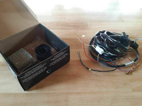

Und zu allem Überfluss bin ich auf der suche nach einem neuen E-Satz 😁
Auf ein neues 🙂
Na dann bestes Gelingen 🙂
Jäger ist Top vorallem die 13 poligen Fahrzeugspezifischen.
Gestern erst eine am E36 verbaut! 🙂
Diesesmal wir kein Risiko eingegangen 🙂 ich bau alle verkleidungen ab und lass den E-Satz dann von jemand anderem einklemmen 😁
Anschließend bau ich alles wieder zusammwn

Sooo...
Seit heute läufts 🙂
Neuer ahk-Esatz erfolgreich verbaut 😁
