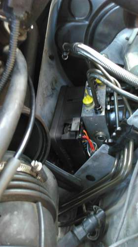

Nun zu meiner frage, wo finde ich das ASC steuergerät ? wie bekomme ich raus ob irgendwo ein kabel gebrochen ist?

Das ASC-Steuergerät sitzt direkt am Hydroblock, entweder vor dem Federdom Beifahrerseite oder im Kasten dahinter (nur xi) oder wie bei mir unterhalb des Hauptbremszylinders.
Gucke mal in deinem OBD-Adapter, ob da Pin7 und Pin8 gebrückt sind 😉
Hier mal ein Bild meines DSC.
Gruß Stormy
