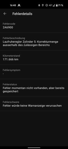

Guten Morgen,
ich wende mich mal an euch, bevor mich meine Werkstatt finanziell ruiniert 😉
Folgendes:
Ich fahre einen 535d mit 313PS.
Habe letztens nach 170k km die ASB reinigen und die Einlasskanäle strahlen lassen.
Sämtliche Adaptionen wurden laut Werkstatt danach zurückgesetzt.
Nach der Reinigung ist den Kollegen bei der Probefahrt ein kleines Ruckeln aufgefallen.
Wurde auf Injektoren geschoben und sie haben mir einen Injektorreiniger in den Tank gekippt.
Nun, ein Tank später folgendes:
Massives Ruckeln auf der Bundesstraße bei ca 90km/h wenn ich leicht Gas gebe.
Bin dann runtergefahren und der Motor lief nicht mehr auf allen Zylindern, wie ein Trecker.
Abgestellt und schnell mit dem Handy ausgelesen:
- Laufunruhe Zylinder 5 außerhalb des zulässigen Bereichs (2A6900)
Bin dann gleich in die Werkstatt gestottert, der hat Fehler gelöscht, Rücklaufmenge der Injektoren gemessen.
Alles gut, keine Auffälligkeiten.
Danach lief das Auto auch wieder normal.
Jetzt bin ich nochmal gefahren, 40km Autobahn hin -> Keine Probleme
40kmAutobahn zurück und nun wieder das selbe, Ruckeln und Zylinderausfall.
Fehlerspeicher:
- Nullmengenadaption Zylinder 6 Ansteuerdauer zu niedrig (24C400)
Mir ist aufgefallen dass der Fehler vermutlich nur kommt, wenn ich einmal richtig Gas gebe (Überholen).
Werkstatt hat eine kleines Löchlein in der Zylinderkopfhaube gefunden und will das jetzt erstmal tauschen, da sie von Falschluft ausgehen.
Aber für mich hört sich das eher nach Injektoren an?
Reicht ein Rücklauf-Test um einen Injektor als "OK" zu deklartieren?
Danke und schöne Grüße,
fabs0

injektoren kreuztauschen und gucken was passiert.
wahrscheinlich brauchste ein satz neue, aber erstmal gucken.
Welchen injektorenreiniger hat die werkstatt denn genommen?
...laut Wartungsvorschrift laufen beide Fehler auf einen Injektorentausch hinaus
- 24C400 ohne vorherige Maßnahme
- 2A6900 nach Injektorreinigung und eventueller Kompressionsprüfung
Merkwürdig ist, dass die Fehler direkt nach dem Werkstattaufenthalt aufgetreten sind und der Motor teilweise problemlos läuft.

Kann es evtl sein, dass durch das Reinigungsmittel "Dreck" gelöst wurde, welcher jetzt in den Düsen sitzt?
Außerdem sind ja, zumindest laut Fehler, Zylinder 5 und 6 betroffen, das heißt zwei Düsen auf einmal kaputt?
Oder kann das Löschen der Adaptionen die "eingespielten" Düsen durcheinanderbringen?
Es wurde wohl auch eine Nullmengenadaption gemacht
...das Zurücksetzen der Adaptionen ist laut Wartungsvorschrift nicht Teil des Verfahrens.
Die Fertigungstoleranzen der Injektoren sind klassifiziert und Inhalt eines injektorspezifischen "Abgleichwerts", der eingeprägt ist und bei Tausch von Injektoren in die Motorsteuerung eingespielt werden muss.
Das Wartungsmodul heißt "Injektormengenabgleich".
Das Zurücksetzen von Adaptionen dürfte nicht zu dem beschriebenen Verhalten führen.
Wenn bei der Reinigung der zu bearbeitende Zylinder nicht hinreichend genau auf dem Verdichtungs-OT steht, kann Strahlgut in den Brennraum gelangen - das passiert auch, wenn die Lanze beim Strahlen zu weit aus dem Kanal gezogen wird und Strahlgut in den Kanal eines benachbarten Zylinders gelangt.
Das Absaugen der Nussschalen und Ablagerungsreste ist natürlich wesentlich.
'Grosser' Injektorenab(aus)gleich kann auch Lagerschaden bedeuten. Waere ja nicht der erste der sich so bemerkbar macht. Das das gerade nach dem Werkstattbesuch kommt, kann auch nur Zufall sein. Allerdings Zylinder 5-6 ist dann schon seltener, allerdings auch nicht unmoeglich.
Ich würde halt 5 und 6 mal mit 1 und 2 tauschen, anlernen und gucken ob der Fehler mitwandert.

So, kurzes Update:
Ventildeckel ist gewechselt:
Kein Unterschied
Injektoren 5 mit 1 und 6 mit 2 getauscht:
Fehler weg und nicht mehr zu reproduzieren...
Kann sich das jemand erklären?
Ich werde jetzt erstmal wieder damit fahren und schauen ob noch was kommt.
