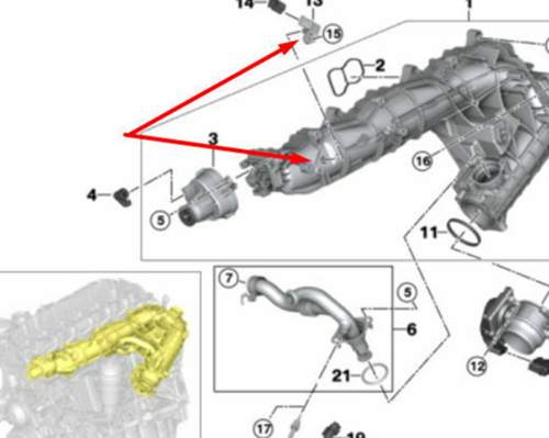

Das Problem werden wohl die bekannten unvermeidlichen - und bei der Laufleistung sicher ausgeprägten - Ruß-Öl-Ablagerungen im Ladelufttrakt sein, die das Motorverhalten negativ beeinflussen. Das ist bei geringer Drehmomentanforderung wie Leerlauf besonders spürbar.
Bei dem Baujahr und der Laufleistung lohnt sich in jedem Fall einmal eine Druchsicht der Ansaugwege.
Oder zumindest mal den Drucksensor ausbauen und an dem sieht man dann schon die Ablagerung und die Arbeit dauert 5 min.
...stimmt, der ist bei dem älteren N57 ja gut erreichbar.
Ladedrucksensor

Ich habe das auch bei einem F11 525ad 6zyl, und auch nur wenn es kalt ist. Die Ansaugbrücke ist bei mir sauber, doch die 6 GK ist abgerissen. Denke, dass sie dafür verantwortlich ist.
Prüfe bei dir die Glühanlage....

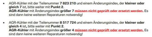

Hallo Zusammen,
ich habe oder hatte das ähnliche Problem bei meinem 535d. Wenn es draußen kalt ist läuft der Motor kurz unrund bis er warm ist. War damit dann vor einem Monat bei meinem Händler. Der konnte nichts feststellen. Motor lief trotzdem noch unrund.
Glühkerzen (Alle 6) und das Glühsteuergerät hatte ich zuvor bereits getauscht. Immernoch keine Besserung.
Jetzt ist vor 2 Wochen ein leichter Kühlwassergeruch nach dem Start (Kein Wasserdampfniederschlag auf den Scheiben) dazugekommen. Darauf hin habe ich das Kühlsystem geprüft und es fehlte ca. ein halber Liter. Habe aber keine Pfütze unter dem Auto und auch keine Feuchtigkeit im Fahrgastraum gefunden.
Mein Verdacht ist auf den AGR Kühler gefallen. Wenn dieser leicht undicht ist verbrennt der Motor über die Abgasrückführung das Kühlwasser.
Den AGR Kühler habe ich als Ersatzteil besorgt. Ziemlich teure Geschichte, da an dem Kühler auch das AGR Ventil hängt. Motor hat jetzt ca. 127tkm runter.
Nach dem Tausch scheint der Motor wieder normal zu laufen und Kühlwasser verschwindet auch keines mehr.
Bisher zumindest :-)
Den Kühler hättest du sehr wahrscheinlich bei BMW im Rahmen der bekannten TA kostenneutral ersetzt bekommen. Das Ventil kann gfs. wiederverwendet werden.
...das Kühlwasser drückt nach dem Motorstillstand in den AGR-Kühler. Dann herrscht im Kühlsystem noch Überdruck und im AGR-Kühler aber Umgebungsdruck.
Eigentlich ist das ein Fall für die laufende Rückrufaktion und nicht zum Selbstzahlen.
