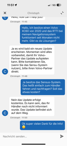

Ich habe mich aus reinem Interesse beim Support gemeldet, damit ich eine kleine Info für meinen 🙂 habe, wenn ich zu ihm fahre. Laut Volvo ist das Update kostenlos und die Händler werden davon noch in Kenntnis gesetzt.
Volvo Support Anfrage RTTI

@Volvo C30 Neb schrieb am 21. Juli 2025 um 12:07:04 Uhr:
Ich habe auch mal aus Spaß einen Chat gestartet und mir wird geantwortet:
" Der Händler könnte für die dafür aufgewendete Zeit Servicegebühren berechnen."
und auf mein Nachfragen:
"Sie können dies mit dem Händler besprechen, es wurden Anweisungen gegeben, wie Sie mit diesem Problem umgehen können. Ob Ihnen der Händler Kosten in Rechnung stellt, kann ich im Vorfeld nicht sagen."
