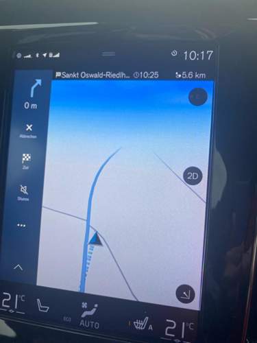

Ich habe da ein kleine problematische Sachen was meine Software angeht.
Ich schildere euch jetzt einmal den jetzigen Stand der Fehler die auftreten:

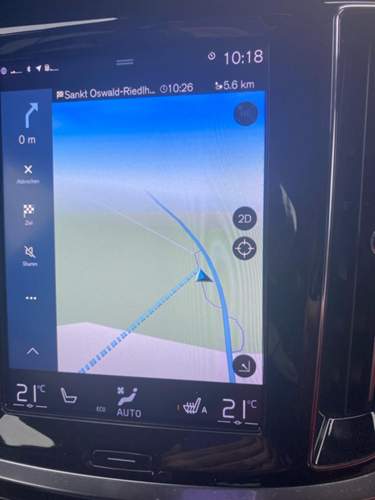

3.
Das Navigationsgerät findet den Weg nicht mehr, wie ihr im Anhang an den Bildern sehen könnt ist das immer eine gestrichelte Linie die direkt den Ausgangspunkt anzeigt, was erst seit ein paar Tagen dazugekommen ist.
Das war vorher noch nicht und wird immer schlimmer.

Gestrichelte Linie führt zum Startpunkt

Diese Dinge die du da beschreibst sind unter dem DAB+ Problem bekannt, dazu gibt es schon 2 Threads. Ich hatte die selben Probleme. Kurzversion: es liegt, daran das das DAB Modul (österreichische Sender) den Speicher vom Radio voll laufen lassen und dadurch dann "nichts" mehr geht. Volvo bringt seit einem Jahr kein Update dazu raus.

Hallo zusammen, heute war ich bei meinem Freundlichen um das DAB abklemmen zu lassen. Die Fahrt dahin war eine einzige Katastrophe. Navi findet die Straße nicht, Stimme vom Navi bleibt stumm, Software abgestürzt ect.
Der Freundliche hat sich gleich an die Arbeit gemacht, DAB abgeklemmt und alles zurück gesetzt.
Er hat dann mit mir mein Handy wieder aufgespielt und wir haben noch einmal alles überprüft, kostenlos natürlich.
Also Navi für die Rückfahrt programmiert, ich wohne 90 km vom Freundlichen entfernt, und los geht’s.
Was soll ich sagen, Navi geht ohne Probleme, sogar eine Stimme hat sie, hab ich schon lange nicht mehr gehört.
