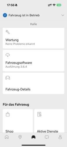

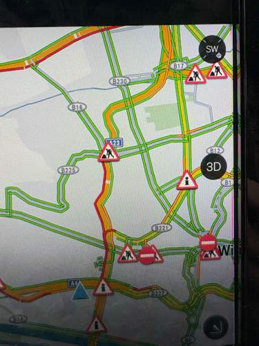

Nachdem ich meinem Freundlichen noch eine Email nachgeschickt hatte mit Angabe der technischen Beschreibung TJ37428, ist er offenbar fündig geworden und hat mir telefonisch mitgeteilt, dass das Update aufgespielt wurde.
Livetraffic wieder da und man hat ein vertrautes Bild der Wiener Autobahnen. 😀 Fahrzeugsoftwarestand vor dem Update/ Patch war laut App 3.0.3 und jetzt nach dem Update/ Patch 3.4.6.
Kosten für das Update wurden keine berechnet. Hat er auch nicht mal angesprochen. Es hieß nur: "Haben wir erfolgreich aufgespielt."
Hallo
trotz Update habe ich immernoch laut App 3.5.14... komisch 🧐
aber RTTI funzt wieder, das ist die hauptsache
grüsse Stef

Kommt es mir nur so vor oder werden seit dem Update für weniger Straßen die Verkehrssituation angezeigt?
@riedochs schrieb am 10. August 2025 um 08:11:19 Uhr:
Ist mir auch aufgefallen bei uns in der CH
das nur die "meist-befahrene" Strasse bunt ist der rest nicht.
