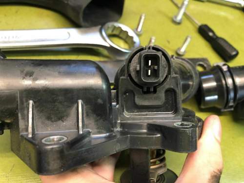

So und heute sind beide Thermostate angekommen, hier nun ein direkter Vergleich mit Wahler
Die Bilder zeigen hier ausschließlich das Mahle / Behr Thermostat. Anscheinend wurde die von @Mr7X gezeigte Änderung am Thermostat wieder verworfen?!
+9
Hier das Wahler Thermostat
Es gibt zwei Unterschiede die ich feststellen konnte:
- Die Aufnahme für das Heizelement ist anders
- Die Feder direkt unter dem Thermostat Teller ist bei Mahle anders als bei Wahler gewickelt
+8
Werkstoff ist anscheinend auch ein anderer:
Mahle: PPS-GF-MX40
Wahler: PPS-GF-MX65
Mein Mahle/Behr Produktionsdatum 04.09.20, welches ich vorletztes Jahr bei Leebmann bestellt habe, sieht genauso aus, außer, dass der Mahle Schriftzug fehlt und in der Mitte der gelbe Punkt fehlt. Eingebaut habe ich es noch nicht. Aber anscheinend ist nicht jedes Thermostat gleich 🙂
Mein Mahle/Behr ist aus 19 und Made in Germany.
Keine Ahnung, ob das dann noch ein „gutes“ ist. Auf jeden Fall sehr interessant, welche Unterschiede es da gibt.

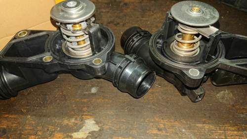

@Wildhase86 ich glaube du hast da etwas missverstanden die Bilder von mir sind einmal ein Behr aus dem Zubehör (baugleich zu deinem) und ein neues Original BMW (das verstärkte von meinen Bildern) dieses überarbeitete nur über BMW zu beziehende Thermostat ist aber auch von Behr und hat wie du ja festgestellt hast nichts mit dem Behr aus dem Zubehör zu tun.
Auch das Original BMW neu hat die angabe PPS-GF 40< was ja aber nicht zwingend bedeutet das es nicht 65% sind.
Was mir gerade auf den Bildern von damals auffällt ist tatsächlich das beim BMW Thermostat das Material einen sichtbaren Glasfaseranteil hat das Zubehör Behr nicht trotz gleicher Angabe. Lässt die Angabe ja auch zu bedeutet ja mindestens.
Hab nochmal ein Bild angehängt zugegeben da sieht man es nicht so richtig zur Zuordnung hab ich die Beschriftung angepasst
hab heute das Thermostat gegen ein Originalteil gewechselt. Wird jetzt wieder normal warm 🙂
Das Originalthermostat ist tatsächlich um einiges hochwertiger. Auf den Bildern kann man ganz gut den Käfig um das Dehnelement sehen. Ein wichtiger Unterschied ist auch der untere Teller des Ventils. Beim Behr ist es ein Gummiteil, bei Bmw ist noch ein Metallteller darüber. Ich vermute, dass die Dichtung nur ein Ring sein wird. Vermutlich kann die Dichtung so deutlich weicher gewählt werden.
Genau das Teil war beim Behr undicht. Es war aber keine Beschädigung festzustellen. Auch war das Ventil im geschlossenen Zustand nur nicht an einer Stelle undicht. Fast am ganzen Umfang kam Wasser raus, als ich es nochmal getestet hatte.
Ich würde die Empfehlung aussprechen, bei den Thermostaten ein Originalteil zu wählen.

Auf den Fotos sind man schön den Unterschied was der wahrscheinliche Grund für die Probleme ist. Die Dichtung ist komplett anders aufgebaut. Dad Zubehör Behr Thermostat hat eine Dichtung, welche wahrscheinlich auf den Stützteller drübergestülpt ist. Hier wird das Material wahrscheinlich zu hart sein, dass es nicht richtig abdichtet und der große Kühlkreislauf immer etwas offen ist. Beim BMW Thermostat ist es rolchr schon schrieb nur ein Dichtring, welcher evtl. weicher gewählt werden kann und durch den Stützteller auchgleichmäßig anliegt.
