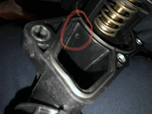

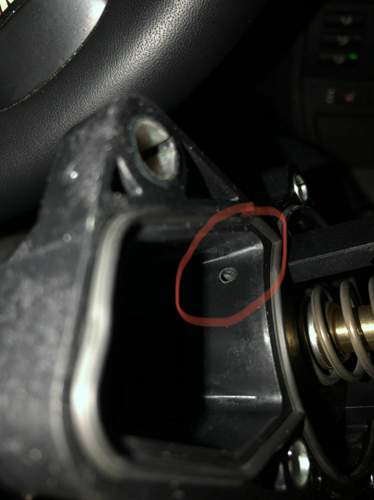

Im ausgebauten Zustand ist die Kühler-Auslass-Seite am Thermostat aber dicht. Sofern man dieses kleine Loch zuhält das Ein- und Auslass vom Thermostatgehäuse verbindet.
Diesen Durchgang haben alle 5 Thermostate gehabt. Für was sind die gut?
Ist das der Grund warum immer was zum Kühler kommt?
Scheint mir zu klein zu sein als dass das die Temperatur vom Kühlwasser so weit runter kühlt.
Ich hänge mal ein Foto ran von dem Loch im Thermostat.

Das Loch soll verhindern das sich vor dem Thermostat eine Luftblase bilden kann und das Entlüften einfacher ist und der Wärmeunterschied beim Öffnen des Thermostates nicht so groß ist weil immer eine kleine Menge warmes Wasser zirkuliert.
