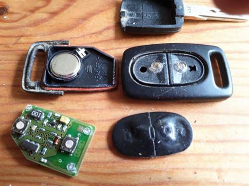

So, ich habe evtl. ein ähnliches Problem und hoffe auf sinnvolle Antworten / Hilfestellungen.
Rahmenbedingungen: C4 - Bj 1996 - Funk-ZV mit Komfortschließung.
Problem: Funkschlüssel funktioniert mal - mal nicht.
Bisherige Versuche: Nach langem Suchen konnte ein Defekt an Bauteilen am Fahrzeug ausgeschlossen werden (Zündschloss ok, Micro-Schalter ok, ZV ok, etc.) Der Ersatzschlüssel funktioniert einwandfrei.

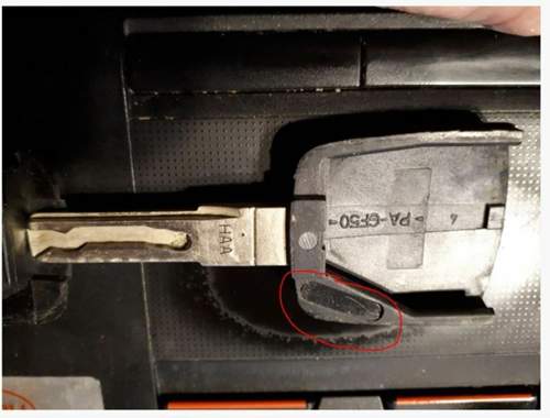

Fragen: Ich habe mir einen gleichen gebrauchten Schlüssel gekauft. Wie kann ich den neuen Schlüssel anlernen? Wo sitzt im Schlüssel der Transponder für die WFS? Muß der getauscht werden?
Vielen Dank vorab für Eure Hilfe.
Netten Gruß - Manni
Key 1
Key 2
Key total

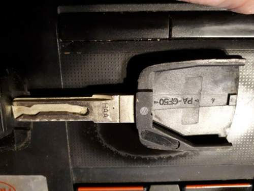

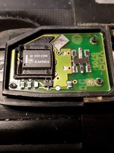

wegen Transponder: ohne neu anlernen musst ihn tauschen .... ohne Tauschen musst ihn in die WFS einlesen , dazu benötigst den Login-Code der WFS wenn du es mit VCDS machen möchtest oder suchst jemanden der ein Profi-Lesegerät besitzt der die Schlüssel direkt anlernen kann
Transponder sitzt im ersten Bild an der rot Markierten stelle unter der Plasteabdeckung .... oft ist die Glaspille noch geklebt und geht schwer raus.
Wegen schlechten Empfang .... Batterie im Schlüssel nicht mehr ganz voll ( unter 2,8 V geht Reichweite extrem runter ) , entweder Kontakte der Microtaster leicht korrodiert oder bau neu andere Antenne ( längerers Kabel ) ein und verleg es am Fenster.
Funkschlüssel anlernen geht einmal mit VCDS oder nach Prozedur mit Schlüssel im Zündschloss und in Tür auf und zuschließen und Betätigen vom FB ( genauer Ablauf aus dem Kopf weiß ich es nicht mehr .... müsste wenn nachsehen )
Transponder
