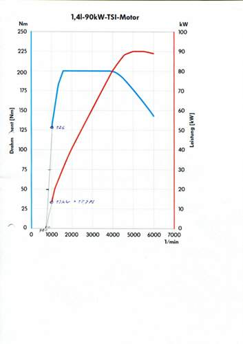

@innersun
anliegend das gewünschte Diagramm.
Erläuterung:
Meine Leerlaufdrehzahl = 700/min -> 0 Nm (und 0 kW) - an der Getriebeseite
800/min -> ca. 50 Nm
900/min -> ca. 75 (oder 80) Nm
Gruß von WQ33

@WQ33 schrieb am 14. September 2020 um 11:19:42 Uhr:
@innersun
Erläuterung:
Gruß von WQ33
Danke, das hättest du gleich reinstellen sollen, denn es beweist, dass du recht hast.🙂😉
Der Motor kann bei 700 U/min nicht die Leistung aufbringen und dürfte mit700 U/min auch Probleme in der Ebene beim Rollen haben.
Ein Bild sagt mehr als 1000 Worte.😛
Komisch, mein Motor kann bei Leerlaufdrehzahl mein Fahrzeug bewegen.
Wie ist das möglich, wenn 0Nm Anliegen?
Das konnten sogar alle Fahrzeuge, die ich gefahren bin.
@innersun
Schau dir mal das Diagramm genau an.
WQ33 hat ein Diagramm mit Bleistift erweitert. Er geht davon aus, dass er die Kurve weiterzeichnen kann. Tatsächlich wurde nie bestimmt, welche Kraft bei Leerlaufdrehzahl anliegt, sofern K1 geschlossen wird. Somit ist sein erweitertes Diagramm falsch.
Edit:
Ich vermute, du hast die gleiche Schlussfolgerung.
Habe vorhin deinen Smiley übersehen.
Mea culpa
Ich meine dass schon wie ich es sagte
Das ist dann aus, 0 stimmt nicht. Ich denke das Raster ist dafür einfach zu grob.
Aber der Erklär Ansatz ist zu erkennen.
Bei 700U/min?
Leerlaufdrehzahl ist halt nicht JEDE Drehzahl aus dem Stand,ohne das Gaspedal zu betätigen :-)
Wir nähern uns so langsam dem Konsens :-)
