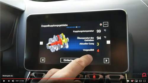

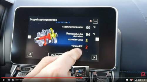

Ein kurzer Ausflug zu einem anderen Hersteller. 😉
Welcher Gang ist vorgewählt?
Die Alpine A110 kann dies im Bordcomputer anzeigen.
Beispiele:
Da der Fahrer im 3. Gang Gas gibt, ist der 4. Gang vorgewählt = Sceenshot 1.
Wenn er im 3. Gang vom Gas geht, wird der 2. Gang vorgewählt = Screenshot 2.

Ohne Gas, 3. eingelegt, 2. vorgewählt
Mit Gas, 3. eingelegt, 4. vorgewählt
Schöne Spielerei die aber vom Fahren ablenkt.
Machen kann man mit Software vieles.
Man könnte ja auch z.B. die Drehzahl des Turbos , dessen Ladedruck oder die Stellung der Wastegate-Klappe anzeigen. Aber ändert das was ?
Die Anzeige der Öltemperatur welche ich früher bei meinen Autos vermißte interessiert mich gar nicht mehr seitdem ich sie ablesen kann.

Beides ist möglich, alles nur eine Frage der Konfiguration.
Obwohl man neidlos zugeben muß, dass diese Darstellung beim Renault schon wirklich gelungen ist, Innovation nennt man sowas, glaub ich.
was alles anzeigbar wäre, kann man einer kleinen Messwerte-Exkursion per Diagnose-Tool (VCDS, OBD11 usw.) entnehmen. (die Drehzahl des TL geht m.E., mangels Sensor, eher nicht....).

Die Infos von @myinfo finde ich sehr informativ.
Wußte bisher noch nicht, dass die Kupplung beim DSG derart hohe Temperaturen hat.
