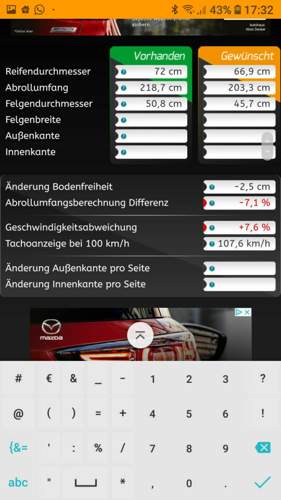

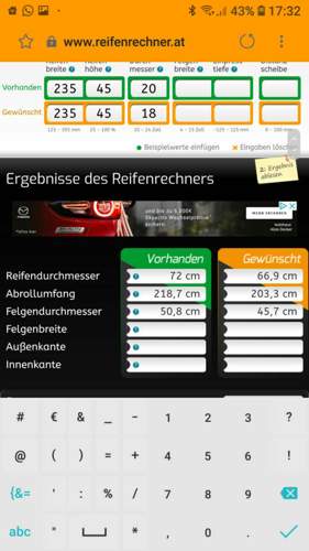

Mir liegen die Achs- und Getriebeübersetzungen vom Kodiaq RS vor, der ebenfalls den 240 PS Diesel verbaut hat und anhand dessen kann ich dir sagen, dass der Kodiaq im 2. Gang nicht langsamer fahren kann als 11km/h, darunter geht das nur mit schleifender Kupplung!
Toll, schon mal dran gedacht, das der kodiaq vom Abrollumfang deutlich größere Reifen hat als der Passat, zum anderen muss die Übersetzung der Fahrzeuge nicht identisch sein.
100% kann ich sie dir nicht nennen, da ich weder das Getriebe offen hatte, noch die Daten bei VW im Reparatur Leitfaden angegeben sind.
Ich könnte mal nach der guten Fahrt Zeitschrift gucken, die mal Werte angegeben haben, aber ob diese zu meinen getriebe passen, es gab 2015 ja schon drei dq500 im Bitdi.
Ich fahre ja den Bitdi, daher kann ich aus realen Erfahrungen berichten. Kann aber gerne bei Gelegenheit nochmal Videos machen.
Edit:
Siehe Fotos zur Reifen Differenz, somit kommt die Differenz von 11 km/h vom kodiaq RS zu meinen grob hin.
Fast 8km/h bei 100. Somit 0,8km/h pro 10km/h.
