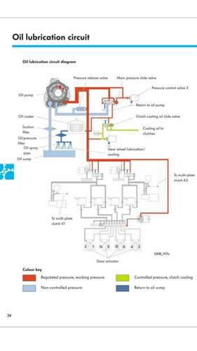

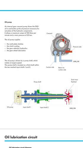

@navec schrieb am 13. Jan. 2019 um 17:15:15 Uhr:
Dann decken sich deine Schilderungen z.Teil nicht annähernd mit dem, was in der SSP zum DQ250 steht und von deren Inhalt ich ausgehen muss.
Um lediglich Öldruck für die Kupplung (ohne Kühlung) und zur Schmierung der Zahnräder zu generieren braucht man aber definitiv keine Ölpumpe mit 2Kw Leistung. Soviel steht fest und von daher bin ich eher bei dem, was in der SSP steht.
Nach welchen Ssp gehst du denn?
Ich habe grade mal gesucht und das Ssp 308 gefunden, das entspricht dem DSG Stand, welches ich aus Real kenne.
Kühler und Filter außen zu sehen, sind nur im Kreis für die Zahnradflanken.
Von 2kw Leistung wird dort nichts erwähnt,
Müsste jetzt nachrechnen, aber gefühlt würde ich behaupten, das bei den Nenn Werten in der normalen Nutzung von 20bar und 100l/min, mehr Leistung benötigt wird.
Als vergleich, die Kupplungskühlung wird mit maximal 20l/min und 2 bar angegeben, also nur ein Bruchteil von dem, was die Pumpe leisten muss.
Ansonsten bin ich mir selbst am nächsten, somit gucke ich mir lieber die Technik live an, mache mess Fahrten mit vcds um Funktionen zu dokumentieren und Prüfen, als mich blind auf ein Blatt Papier zu verlassen.
