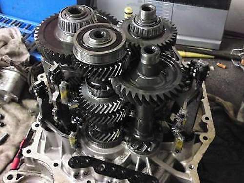

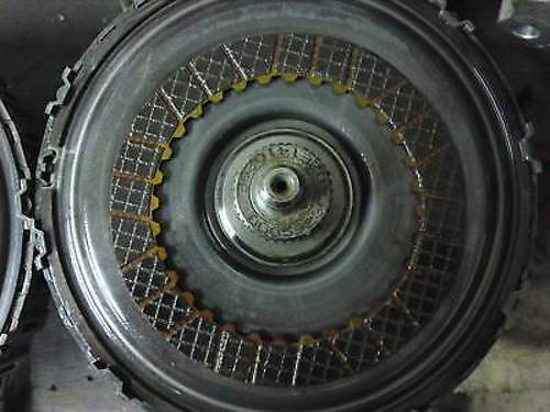

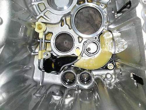

Gewisse Dinge hören sich wie Neuland für mich an, als hätte vw das dq250 einmal neu erfunden.
Ich habe mit dem Getriebe seit erst Erscheinung 2003 im R32 zu tun, mehrere Getriebe zerlegt und instandgesetzt, aber das die Ölpumpe eine "eigenen" Kühler hat, oder die Kupplung bei "jeden" anfahren gekühlt wird, war definitiv nie der fall.
Die Kupplungskühlung war bedarfsgerecht, sie wurde nur bei erreichen einer bestimmten Temperatur aktiviert, dafür hab es ein Drehzahl/Temperatur Sensor der in der Nähe der Mechatronik seperat zur Kupplung eingebaut wurde.
Die Kupplung läuft permanent zu grob 1/3 im Öl, diese zusätzliche kühlung ist für Anhänger betriebe mit viel schleifen der Kupplung, oder ähnliche Situationen, wird aber keineswegs permanent oder bei jeden anfahren pauschal genutzt.
Der Ölkuhler außen am getriebe, hat zwei Funktionen, einerseits anfangs das Öl durchs Kühlwasser schneller erwärmen, im späteren Verlauf auf ein maximal Wert begrenzen.
Das Öl wird permanent durch den Filter und Kühler geleitet und durch eine Art Geweih, direkt auf jedes Zahnrad paar als Schmierung gespritzt, da das DSG Öl sehr Dünn flüssig ist und nicht wie Schaltgetriebe Öl an den Zahnflanken haften bleibt.
Die DSG kupplung, wie im Beispiel des Fotos, die K2, mit Waffeldesign reibbelag, ist von der Struktur leicht wie ein schwamm aufgebaut und speichert Öl, dies muss bei volllast natürlich auch wieder im gewissen maßen daraus, demnach wird je nach fahrsituation, ein Kupplungsdruck von über 12 bar generiert, dies parallel zur normalen Öl durchflussmenge für die Zahnräder.
Da ist eine Pumpen Leistung von 2kw nicht viel....
Bei aktuellen DSG oder Modellen ab Golf 5, wurde der Kupplungsdruck nur so weit aufgebaut, wie erforderlich, um kein Schlupf zu erhalten.
Die erste SW Generation war da anders, man ist permanent mit erhöhten druck gefahren, dies hat zu hohen Verbrauch und einer enormen Verzögerung beim Schubbetrieb gesorgt, man musste bei Gefälle mit 6% noch Gas geben um 70km/h am Tacho halten zu können.
Machst Du das " hobbymäßig " - also das Schraubern am DSG oder u.a. als Broterwerb ?
