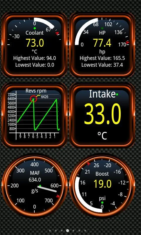

@Alle besteht die Moeglichkeit den Drehzahlmesser Digital anzuzeigen, damit das rutschen besser ersichtlich ist.
am 5. Juni 2018 um 10:16
Die gibt es m.E. nicht und ich glaube auch kaum, dass das durch eine digitale Anzeige besser ersichtlich wäre. Gerade durch die zeitliche "Interpolation" der analogen Anzeige zwischen den Abtastzeitpunkten sind doch Drehzahlsprünge und Durchrutschen eigentlich sehr anschaulich dargestellt.
am 5. Juni 2018 um 10:41
@Suppersready69 OK Danke
Kann man mit nem Bluetooth OBD Adapter und ner App ganz gut z.B. Torque. Dann kann man sich das auch als Diagramm anzeigen lassen.
https://lh3.ggpht.com/...yIDaZScE2jwlDvxyKG2z2PD5yu1jEg=w1920-h1069-rw
