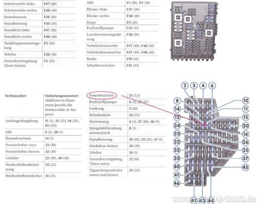

bei mir ist es ebenso. Die hintere Tür links lässt sich nicht mehr öffnen. Weder mit dem Türgriff innen oder außen, alle anderen Türen öffnen. Es gibt auch mit dem Zündschlüssel über "Tür öffnen", kein Doppelklick und der elektrische Fensterheber ist bei dieser Tür auch ausser Funktion.
Frage: Gibt es für die einzelnen Türen separate Sicherungen?
Vielen Dank im voraus ... ;-)
Willkommen bei MT!
Für die Fensterheber gibt es Sicherungen, für den Türöffner nicht.
Ich vermute bei dir einen Kabelbruch in der Türkabelführung (Gummitülle).
Sicherung3
