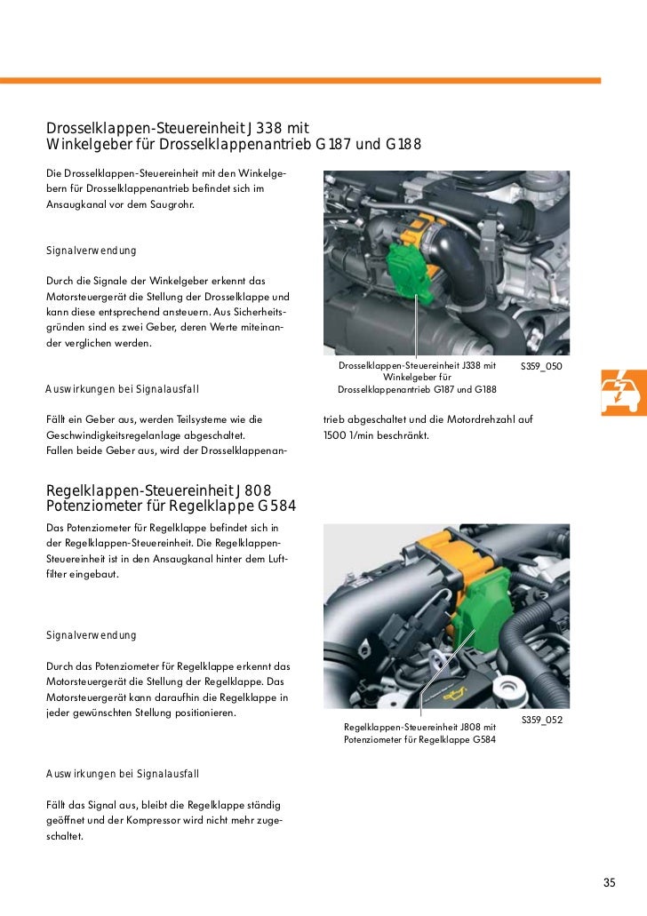

Hallo liebe Schraubergemeinde,
habe bei meinem Golf 5 1,6 (kein FSI) 102 PS vor einigen Wochen die Zylinderkopf Haubendichtung gewechselt,soweit gut musste dafür ja die obere Ansaugbrücke entfernen,habe dan auch die Stecker
von diversen Sensoren abgezogen auch von der Drosselklappe.
Hatte aber nicht die Batterie abgeklemmt!
Danach fing das Drama an,ESP Leuchte an Abgasleuchte an,schlechter Standgaslauf,vorher war alles in Ordnung!
Dann bin ich hingegangen und Habe das Motorsteuergerät ausgelesen,folgende Fehler waren hinterlegt:
17524.P1116 Bank 1-Sonde1,Heizstromkreis Unterbrechung
16514.P0130 Bank1-Sonde1 elektrischer Fehler im Stromkreis Ausgangs Dosis nicht sw./ Kurzsch. zur Erde
01314. Motorsteuergerät, Verbinder
Und dann noch G187 Winkelgeber für Drosselklappen Steuerung unplausibles Signal.
Motorkennbuchstabe ist BGU
Dann habe ich das Steuergerät gewechselt,oder besser gesagt habe ich ein Nagelneues Steuergerät erworben was nie verbaut war,und das dann beim Freundlichen einbauen lassen,mit Anpassung und Codieren lassen
150 Euronen losgeworden.
Dann Neue Drosselklappe eingebaut,original von VDO und auch angelernt.
Neue Lambdasonde vor Kat eingebaut.
Achja,sämtliche Schläuche Kontroliert und Anschlüsse überprüft,konnte keine stellen finden wo Nebenluft hätte ziehen können.
Jetzt nachdem ich alles Neu gemacht hatte,kommen die selben Fehler wieder zutage!
Ich bitte euch dringenst um Hilfe,wer weiss hier Rat?
Viele Grüsse Jürgen

Ich weiß nicht, ob dies auch für den BGU gilt, aber bei meinem BSE und - ich meine auch - generell bei den 1.6ern gibt es ein bekanntes Problem mit dem letzten kleinen Stück Kabelbaum hin zur Drosselklappe.
Nach Notlauf, ESP- und dem Winkelgeber für Drosselklappen Steuerung-Fehler wurde dieses Stück Kabelbaum also neu gemacht und seitdem ist alles wieder in Ordnung. Da musste etwas neu "beaufschlagt" werden. Die anderen Fehler - davon gab es bei mir noch einige im Protokoll - waren allesamt Folgefehler und danach ebenfalls bis heute verschwunden.

Kabel gequetscht ? Stecker vertauscht? Kontakte im Stecker verbogen? Kabel durchgemessen? Ansaugbrückendichtung n i O ? Bremskraftverstärker OK?
Themenstarteram 14. Februar 2020 um 20:40
Tja Kabel überprüft,war nichts gequetscht oder gebrochen.Und Stecker vertauschen war unmöglich gewesen,da jeder Stecker nur da passte wo er auch hingehörte.Ansaugbrückendichtungen genau angeschaut nichts porös oder beschädigt gewesen.
Darf ich fragen mit was du ausgelesen hast (VCDS) ?
Und da er explizit die zu prüfenden Stomkreise nennt, hast diese durchgemessen und wenn ja, wie?

Achja könnte es eventuell am Elektronischem Gaspedal liegen mit der Drosselklappe?
Themenstarteram 14. Februar 2020 um 22:29
Tja das ist zwar richtig,aber ich habe die Drosselklappe heute durch eine nagelneue ersetzt,und ich glaube nicht das die defekt ist!
Die Fehlermeldung die du ausgelesen hast, sagt nicht das die Sachen defekt sind, sondern das die elektronische "Ansteuerung" putt ist. Austauschen hilft da leider nicht, sondern nur ausmessen.
B.
Themenstarteram 15. Februar 2020 um 10:41
Die Ansteuerung,vom Steuergerät oder woher?
Das kannst/willst vielleicht ausmessen mit einem Multimeter, dem Stromlaufplan und nem ordentlichen Diagnoseteil wie VCDS. Für mich siehsts so aus als ob die Signale nicht ordentlich beim Steuergerät ankommen.
Vielleicht willst auch einfach einen Fuffi oder Hunderter springen lassen und dir eine Diagnose einholen in einer Werkstatt die einen guten Mechatroniker hat.
