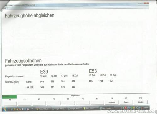

@Bill69 wie genau geht der Höhen Abgleich habe zwar im Moment andere Probleme aber als ich es gestern
versucht habe ging eine anzeige auf mit höhe Hinterachse ich will aber ja die Vorderachse abgleichen.
so mit einzelnen eingabepunkte damit ich im richtigen Menü bin
gruß Bernd
Inpa/E53/Fahrwerk/2-Achs Luftfederung EHC ist eigentlich das gleiche Menu wie bei 1-Achs Luftf. nur das beim 2-Achs dann sicher beide aufscheinen. Vorne und hinten. Ich kann es nicht genau sagen da ich nur 1-Achs habe, aber ich kann mir vorstellen das man genau deshalb die 2-Achs angeführt hat. Und dort kommst du dann zum Höhenstandsabgleich. Da stehen dann die Istwerte und gleich unterhalb je nach Felgengröße, welche Werte du haben solltest. Gemessen von Felgenunterkante genau gerade rauf bis beginn Radhauskante. Ist dann immer für beide Seiten zum eingeben und in MM. Wenn du also 10 auf beiden Seiten eingibst, dann steigt er um einen Zentimeter rauf. Gibst du -10 ein geht er um einen Zentimeter runter. Das kannst du individuell eingeben wie du es halt benötigst damit du auf gleich kommst. Fertig. Auf gerader Fläche stehen bleiben, Motor laufen lassen.
Lg.

Im Anhang das Bild wie es aussieht 😉

Inpa-nivo
Super Spook6666. Danke für das Bild. Ich glaub auch das er vielleicht schön reingelegt worden ist. Oder er macht das zum Spaß. Denn das mit der Kette kommt eigentlich nicht so schnell. Da müssen schon einige Kilometer drauf sein.
danke @spook6666 für das Bild.
