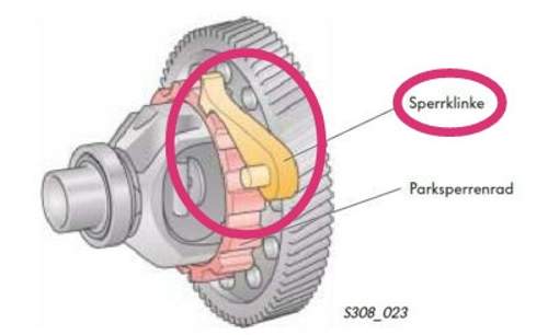

Du must halt auch überlegen wie lange das Fahrzeug noch in deinem Besitz ist. Wenn du es noch lange fahren willst würde ich auch auf gutes Material achten. Wenn nicht würde ich nur Standard nehmen. Bezahlt dir eh keiner mehr für bessere Bremen. Und ich denke, das beste Mittel ist immer noch, nicht beim lange parken über Nacht die Feststellbremse benutzen. Nur Gang rein und fertig.
Hallo
Das mit dem "nur Gang rein" widerspricht sich mit den Ratschlägen anderer Forenmitgliedern bezüglich diesem Sperrbolzen bei Automatikgetrieben. Speziell beim Parken an Steigung oder Gefälle. Ich hatte meinen Tiguan1 6 Jahre und 60.000km. Habe Sommer wie Winter mit angezogener elektrischer Parkbremse das Auto abgestellt und nie Probleme mit festbacken usw. gehabt.
@passat 1.8t schrieb am 19. Dezember 2023 um 00:10:06 Uhr:
Du must halt auch überlegen wie lange das Fahrzeug noch in deinem Besitz ist. Wenn du es noch lange fahren willst würde ich [...] beim lange parken über Nacht die Feststellbremse benutzen.
In dieser (von mir durch Kürzung verfälschten) Version ok, wenn du das Fahrzeug noch lange fahren willst, dann nimm immer(!) die Feststellbremse - die ist dafür da, der Sperrbolzen ist nur ein zusätzliches Mittel, was aber voll auf's Getriebe geht.
Btw: Alle meine bisherigen Fahrzeuge sind Laternenparker und bei keinem war die Feststellbremse bisher ein Problem:
Stark rostende Bremsscheiben rosten nicht weniger, wenn Du die Feststellbremse NICHT betätigst. 😉
Vielleicht kommt noch ein Beitrag, welcher das gleiche beinhaltet wie meiner um 03:06 Uhr. Klar, doppelt genäht hält besser.
Das Gegenteil, seit 5 Jahren so gut wie nie die Feststellbremse genutzt.
Weiß nicht mal ob die noch funktioniert, Ironie off.
Soviel zu dem berühmten Sperrbolzen
Sperrklinke DSG Getriebe
