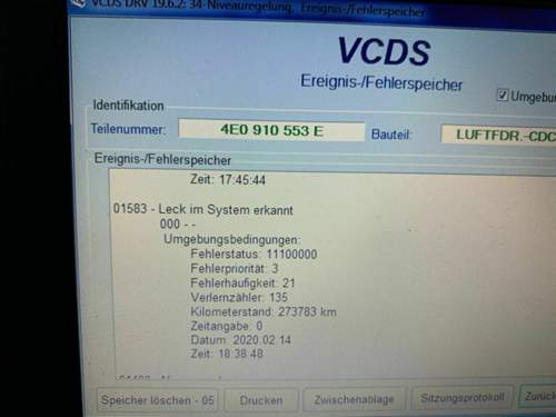

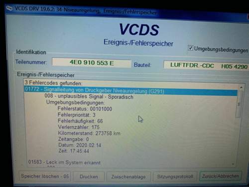

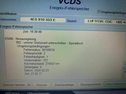

Hallo ich hab auch ein problem aber weiss nicht mehr weiter ? Kann mir wer helfen bitte
Kann mir wer da helfen ?
Was für Probleme?
Siehe hier, ist aber ein D3.
https://www.motor-talk.de/.../...4e-3-7-kommpresor-hilfe-t6816232.html
@as84h schrieb am 8. März 2020 um 12:21:02 Uhr:
Was für Probleme?
Also mein audi a8 3,7 bj04 ca 270.000km
Hat vorne links problem mit dem luftfahrwerk
Es zischt und geht etwas runter nur aber nicht ganz
Man kann trozdem alle 4 einstellungen nutzen
Von comfort bis lift geht rauf runter alles nur er steht
Schief halt ! Jetzz weiss ich nicht was los ist manche sagen luftbalgen oda kommpressor !
Hab auch fotos ! Von auslesen
+2
Gibts da wen der sich auskennt ?
Hast Du denn die Vorschläge aus dem Thema schon umgesetzt?
Da das Problem nur an einem Rad auftritt, spricht m.E. eher nicht für einen defekten Kompressor, sondern wird wohl in dem Bereich der betroffenen Feder-Dämpfereinheit zu finden sein.
Könnte es nicht wie der Fehlerspeicher schon anzeigt ein Leck in der Leitung sein? Oder der Sensor der Niveauregulierung?
Das VCDS gibt ja "Signalleitung von Druckgeber Niveauregulierung" an.
Hast Du schon mal im D3 Forum nach Antworten gesucht?
Willst Du das selber reparieren? Ansonsten lass doch die Werkstatt mal die ganzen Zuleitungen prüfen. Vermutlich ist das auch die günstigste Reparatur im Vergleich zu den Vorschlägen Kompressor und Dämpfer die Du bisher bekommen hast.
Hey ! Ja hab schon ein paar thema gesehn aber nix da von würd richtig so paasen ! Ich war schon bei 4 kfz werkstätten die meinen nur stossdämpfer dan andere wieder kommpressor es kann mir irgendwie keiner sagen genau was kaput ist ! Das ich das teil kaufe und einbaun lassen ! Der sensor wurde schon getauscht ! Weiss nicht mehr weiter
Gegen den Kompressor spricht, dass das Problem nur an einem Federbein auftritt. Der Druck kommt doch wohl, wird aber eben bei einem von den vier Elementen nicht gehalten.
Warst Du denn schon bei Audi? Eventuell können die das Problem mit dem VW-Tester eher feststellen als mit dem VCDS.
Hier wird man das sicher nicht klären können bzw. weiß ich auch nicht, ob die Technik/Elektronik der Luftfederung des D3 überhaupt identisch mit der des D4 ist.
Viele Probleme/Störungen können etliche Ursachen haben, ein Forum kann da oft nicht helfen (es steht ja keiner an Deinem Auto).
Bei der Kilometerleistung von Deinem Wagen bzw. dem Alter wäre ein Defekt bei diversen Teilen möglich bzw. könnte auch der Dämpfer o.ä. verschlissen sein.
Ok danke ! Also beim audi war ich noch nicht ich fahr morgen wieder zu einen mechaniker mal schauen was der jetzt sagt der ist bei audi ! Hm die kmleistung ist net so schlimm nur will wissen was es ist um es zubeheben weil es nervt voll ! Aber danke noch mal
Gerne. 🙂
Laut VCD hat Dein Wagen doch um die 273.000 KM runter und ist 16 Jahre alt? Wenn das noch die erste Technik ist, kann man schon mit Verschleiß und Defekten rechnen meinte ich.
Es gibt einfach zu viele Möglichkeiten was das Problem verursacht. Siehst Du ja schon im VCDS "Signalleitung von Druckgeber Niveauregulierung" und "Leck im System erkannt".
Deswegen würde ich entweder auf ein Elektroproblem oder eine Undichtigkeit der Druckleitung tippen.
Einfach mal die druckleitungen und vor allem die Anschlüsse mit lecksuchspray einsprühen und gucken wo es blasen schlägt.
