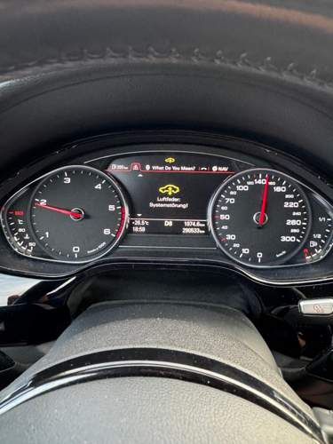

Guten tag ich habe bei meinem audi a8 2012 3.0 tdi ein fehler denn ich bei jeder fahrt bekomme. Nachdem es angezeigt wird fährt das auto richtig schlecht vom fahrwerk her ich spühre jedes detail auf der straße(vermute das dass fahwerkt kompllet abschaltet)ich habe mir schon einiges durchgelesen aber bin mir noch nicht sicher was es sein kann (fehlercode c104807) kann mir jemand über seine erfahung berichten.
Bild #211486700
Niveausensoren überprüfen
MWB anschauen welcher keine plausiblen Werte liefert
Oder drunter schauen und gucken meist brechen die Gestänge
