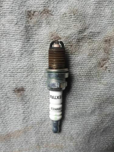

Zündkerzen habe ich mangels Ersatz erstmal kontrolliert und gereinigt. Alle hatten ein einheitliches Bild.

Wie alt sind Lambda und LMM und falls neu, Qualität oder Chinaboller? Sorry falls du es iwo schon geschrieben hast, hab mir jetzt nicht alle drei Seiten zu Gemüte geführt 🙂
Gerade nochmal ne Runde gedreht. Bocken und schlechte Gasannahme zwischen ca 1400 und 2500U/min.
LMM sollte noch der alte drin sein. Könnte ich höchstens mal quertauschen mit meinem Z18XE. Lamdasonde erst neu vom Stahlgruber. Marke unbekannt,Preis 125Euro. Sollte also nicht so schlecht sein.
