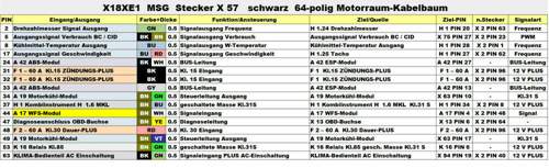

Es gibt 2 Leitungen , die direkt vom MKM zum MSG laufen.
Beide ohne Abzweig.
BRAUN/GRÜN
BRAUN/VIOLETT
Und 2 Leitungen mit Abzweig
BLAU = Wassertemperatur
GRÜN = Drehzahlsignal
Alle 4 Leitungen liegen am MSG auf dem Stecker X 57 und am MKM am Stecker
X 63.
Der Stromlaufplan ist für Modelle mit R 9 Vorwiderstand.
Den R 9 hast Du nicht.
Nur der X20XEV und DIESEL mit KLIMA haben den.
Und die Z-Motoren :Z22SE bzw. Z20LET
Prinzip ist aber das gleiche.
Die MSG-PINS für MKM-LEITUNGEN findest Du in der Tabelle .
MKM mit R 9 Vorwiderstand
X18XE1 MSG-Stecker X 57

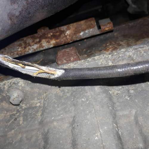

Der Astra läuft wieder gescheit. Nachdem ich die ganze Kabelage vom Steuergerät bis zum MKM auf Oxidation geprüft und nichts festgestellt habe,habe ich den Abgaskrümmer auf Risse untersucht.Als ich unter dem Auto lag,fiel mir die hochprofessionelle Kabelverlegung der Lambdasonde auf.Das Kabel der Regelsonde lag auf dem Hosenrohr und nicht in der dafür vorgesehenen Führung . Eine Ader war bis auf die Litze durch. Dann hat er über den Auspuff warscheinlich Masse auf das Kabel bekommen. 20 km Probefahrt gabe ich erfolgreich absolviert.
Nochmals vielen Dank an alle, die tatkräftig bei der Diagnose und Problemfindung mitgewirkt haben.Ihr seid echt super :)
