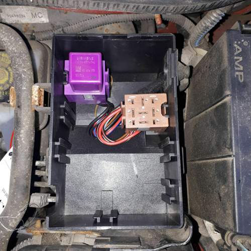

Ich habe gerade noch ein Bild vom Relaiskasten zugefügt. Das sieht ja sehr überschaubar aus. Hat jemand eine Idee, wofür der freie Steckplatz ist?

Relais für KLIMA gibt's nicht bei Dir.
Du hast ein MKM.
Der freie Relaissteckplatz könnte Regensensor sein.
Dafür ist die Kiste aber eigentlich zu alt .M.m.n.
Zieh mal den Sockel raus und check die Farben.
Dann kann man evtl.Rückschlüsse ziehen auf das Relais.

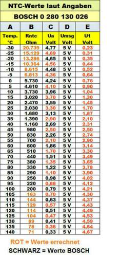

Einfach den 2-poligen Stecker am NTC II ( Kühlmitteltemperatursensor ) abziehen und bei eingeschalteter Zündung die Spannung zw. den Kontakten messen.
SOLLWERT : 5 Volt
Mit verschiedenen Widerständen ( 0.25 Watt ) kannst Du diverse Motortemperaturen simulieren.
Siehe Tabelle
Ntc-werte opel bosch
