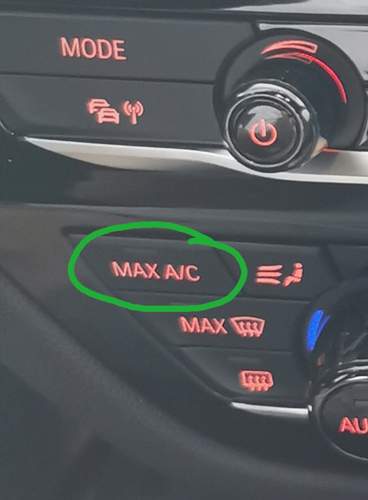

Wenns mal gar zu hitzig wird, drück ich immer mal kurzfristig diese Taste. Ganz speziell bei Fahrtbeginn, hilft ungemein.
Ansonsten funktioniert die Aircondition bei meinem G30 wie gewohnt perfekt.
Klima max
Die hilft bei nur für eine schnelle Abkühlung zu Fahrtbeginn und ändert nichts am Grundproblem.
