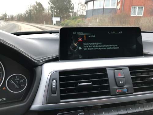

Hallo, hatte gestern das Problem, dass nicht die volle Antriebsleistung zur Verfügung steht. Fehlerspeicher wurde ausgelesen und festgestellt, dass Zylinder 6 ausgefallen ist. Zündspule wurde getauscht, der Fehler blieb aber. Was könnte es noch sein? Injektoren? Am Montag werde ich wieder vom Freundlichen hören, was der Fehler ist. Immerhin gibt es einen kostenlosen Leihwagen (320i)
Mein Fahrzeug ist 04/16 gebaut, also alles noch in der Gewährleistung. Kilometerstand übrigens 14.000.
Könnte einiges sein zu großes Ventilspiel, Zündung, Dichtungsdefekt die neuen Motoren sind von der Technik her so weit, dass wenn die ganzen aufeinander eingespielten und notwendigen Faktoren nicht stimmen Sie eine Fehlermeldung rauswerfen und den besagten Teil einbremsen oder komplett stilllegen sofern möglich und nicht Sicherheitsgefährdent.
Könnte allerdings auch ein rein mechanisches Problem sein, dass an Zylinder 6 einfach was kaputt ist ganz platt gesagt das Pleul gebrochen oder die Laufbahn des Kolbens blockiert (die letzten Fehler waren jetzt nur Beispiele keine Diagnose deiner Probleme).
Denke aber die finde es schnell raus.
So, kleines Update. Der Injektor von Zylinder 6 war nach rund 14.000 km defekt.
@InvictusVS schrieb am 26. März 2018 um 19:00:31 Uhr:
Ärgerlich aber das „Beste“ was dir passieren konnte.
